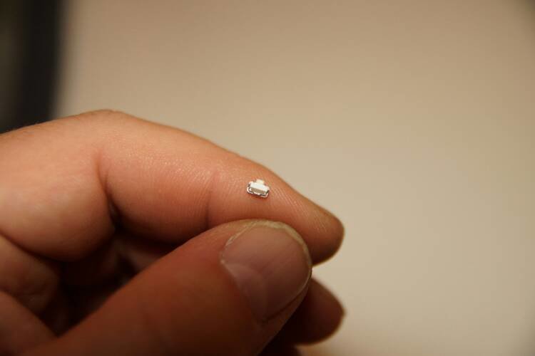

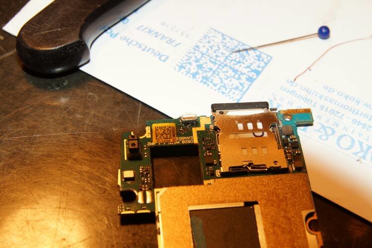

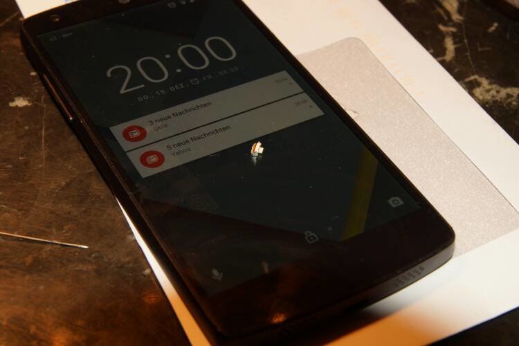

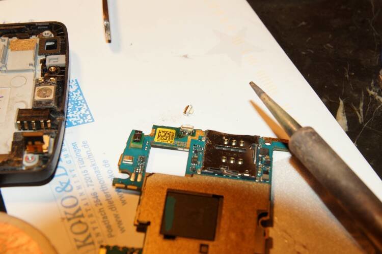

War bei mir auch Defekt neulich. Handy hatte sich alle paar Sekunden neu gestartet.
Teil für 2,59€ bei ebay bestellt und 15 min Arbeit, dann war alles wieder gut.
Wenn man ein wenig Löten kann kein Thema und hält seit Weihnachten ohne Probleme.
