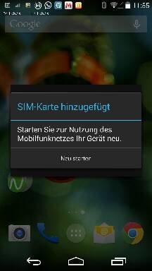

Moin, seit Tagen begleitet mich das Problem, dass ich plötzlich die Meldung erhalte: "SIM-Karte hinzugefügt" (siehe auch Screenshot).
Der Empfang ist dann auf Null und ich muss das N5 neustarten. Die Fehlermeldung kommt dann sporadisch immer wieder.
Kennt jemand das Problem ?

Das hört sich stark nach einem Kontaktproblem mit der Sim Karte an. Diese Meldung kommt normal nur, wenn man im laufenden Betrieb die Karte entfernt und wieder einsteckt. Wenn bei dir der Kontakt vielleicht nicht ganz perfekt ist, wäre das eine Erklärung. Deshalb meine Empfehlung: SIM Karte entfernen, Kontakte auf der Karte mit etwas Alkohol/ Isopropanol reinigen und wieder einsetzen. Wenn vorher Fingerdapper oder sowas drauf waren könnte das helfen.

Hatte ich am Anfang mit der 4.4 Software auch. Ich habe einfach ins freie geklickt, dann ging es weg. Aber auch nach mehreren rebooten. Seit 4.4.2 und custom Rom tritt das Problem nicht mehr auf.
Ich hatte das bei meinem vorherigem Handy (4X HD) und dem N5 auch. Ich konnte das Problem durch einen Factory Reset beheben, das ist aber nur sinnvoll wenn dann keine wichtigen Daten auf dem Handy hast ;)

bei mir half der Flash des Modems aus dem 4.4.4 Release 2 Image, danach keine Meldungen mehr.
