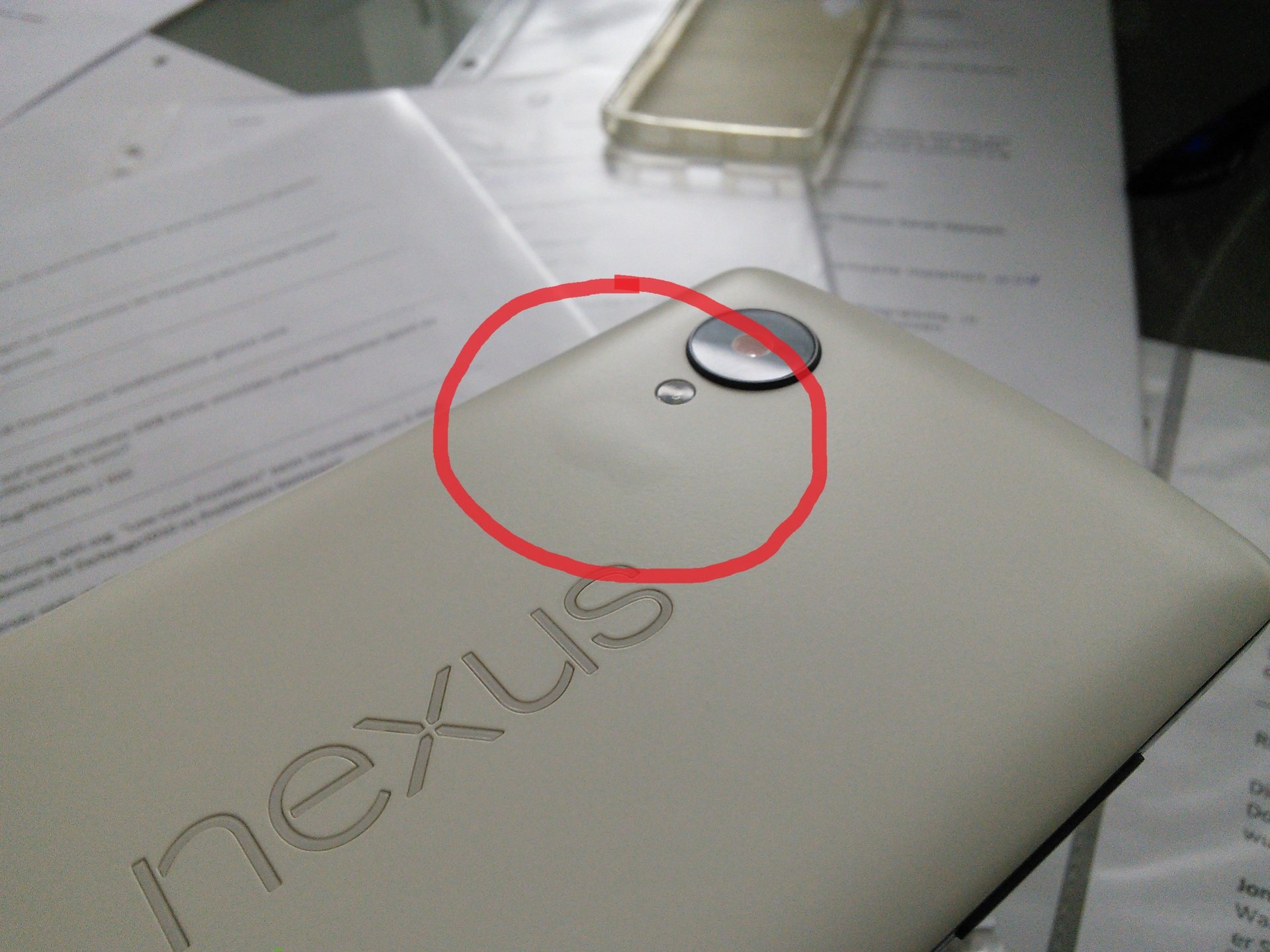

ich habe ein Nexus 5 erhalten und habe bei genauerer Betrachtung feststellen müssen, dass auf der Rückseite unterhalb des LED-Blitzes eine fingernagelgroße "Beule" (Erhebung) zu sehen ist. Ich dachte erst, dass sich der Kunststoff aufgrund eines thermischen Problems sich dort nach außen verformt hätte, aber es kann auch eine ganz andere Ursache sein.
Habt ihr sowas zufällig auch schon beobachtet? Ist das nur ein kleiner Schönheitsfehler oder sollte man das doch reklamieren?

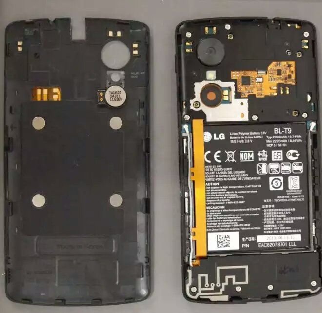

Unter dem Blitz befindet sich auf der Innenseite der Vibrationsmotor, da kann es gut sein, dass bei der Fertigung der Aufnahme die Beule entstanden ist.
-> Bild bei ifixit: http://d3nevzfk7ii3be.cloudfront.net/igi/SJQTUlA5iTNuxHlb

Ich danke dir für deine Antwort und das Foto. Ich werde vermutlich ein Case auf der Rückseite haben, insofern stört es dann nicht mehr. Auf Pixelfehler habe ich noch gar nicht geachtet, mir fiel sofort die Beule auf. Danke für den Hinweis.
Ich persönlich würde es lieber tauschen, normal ist das definitv nicht. Und da man nicht genau weiß, wo es herkommt, lieber auf Nummer sicher gehen.
Nicht das sich der Akku aufbläht und von unten dagegen drückt, zum Beispiel.

Diese Wölbung haben ich und viele andere auch, da drückt scheinbar einfach was von innen gegen das Gehäuse. Ein aufgeblähter Akku ist das definitiv nicht. Dafür gibt's da bei XDA schon zu viele Meldungen drüber.
Der Akku ist weiter unten...das kann nicht sein.
Es ist so wie Baureihe 218 das gesagt hat. Ich vermute wenn bei der Fertigung zu viel Kleber an die Vibrationsmotor gemacht wird bzw. in die Halterung dafür (hatte selbst schon den Deckel hinten weg, deshalb weiß ich dass er festgeklebt ist) dann drückt er gegen den die "Innereien" des N5 und zeichnet sich dann außen als Erhebung am Deckel ab (er ist am Deckel festgeklebt)...
Die Funktion ist dadurch nicht eingeschränkt...nur optisch muss man halt sehen ob es einen stört oder nicht.

Das scheint von dem Bauteil direkt unterhalb der Kamera (siehe Bild) zu kommen, oder? Was für ein Bauteil das ist und was dementsprechend damit zusammenhängen könnte weiß ich aber nicht. Sieht aus wie eine Antennenvorrichtung...?

ganz genau unter der Kamera... ich denke da ist irgendwo die GPU/CPU
Wenn du das runde Ding meinst, das ist der Vibrationsmotor (im Deckel) und die Öffnung, in der er Platz hat, wenn der Deckel aufgesteckt wird. In der Nähe sind nur Antennen und das WLAN/Mobilfunk Modul. Da kann beides recht warm werden, aber so heiss dass es das Plastik schmilzt, habe ich noch nicht erlebt.
Nein, die sitzt neben der Kamera, relativ mittig und auf der anderen Seite.. Einzige was dort in der Nähe ist wärmer werden könnte, ist das WIFI Modul..
