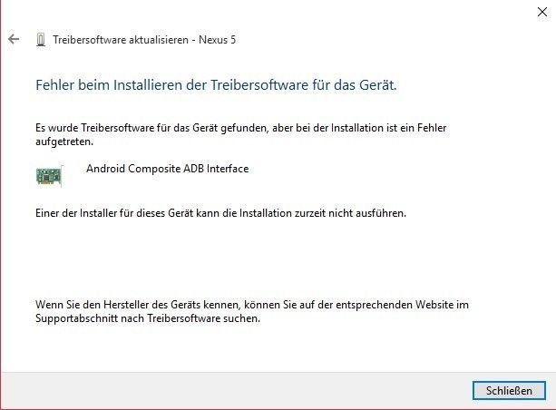

Ich kann im Geräte-Manager 'Nexus 5' und 'MTP' deinstallieren. Wenn ichs danach wieder anstecke sieht es genau so wieder aus.
Wenn ich manuell einen Treiber auswähle wird der richtige Treiber zwar gefunden, aber es kommt immer eine Fehlermeldung bei der Installation.
Sieht dann so aus wie im angehängten Bild.
Dabei ist übrigens egal, wie der Treiber heißt, klappt auch mit anderen nicht.

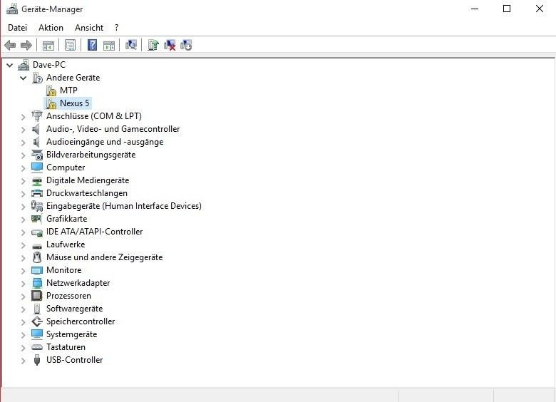

Dort im Geräte-Manager siehts bei mir wie auf dem Bild aus.
Wenn ich dann hier einen Doppelklick auf das Nexus 5 mache und in dem neu geöffneten Fenster auf 'Treiber' gehe und ihn hier deinstalliere, kann ich nichts anhaken oder so, wie Du es vorher geschildert hast.
