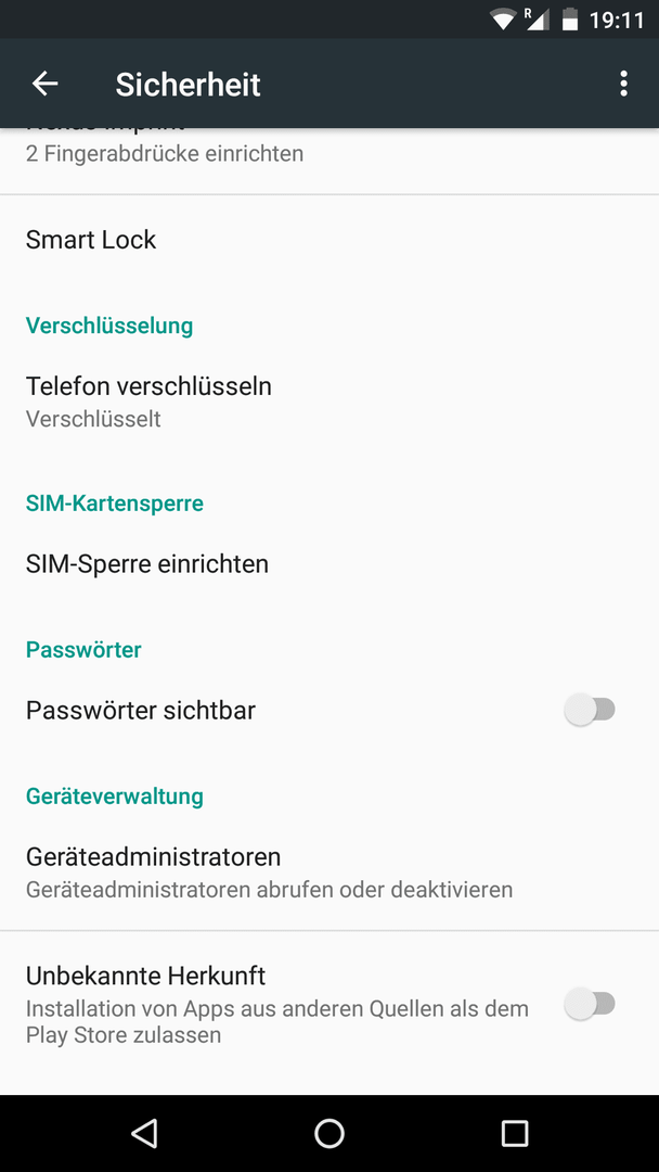

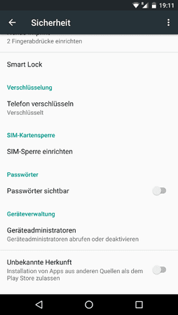

Wie ist das bei euch, war euer Nexus 5X von Werk an verschlüsselt?
Ich habe meines direkt nachdem ich es bekommen hatte, auf die neuste Android Version geflasht. Dann TWRP und root drauf gemacht.
Nun sieht es in den Einstellungen so aus:
Mich würde interessieren wie das bei euch ist.
Bei mir steht im Menü verschlüsselt. Kann es aber nicht ändern.

Um auf den Screenshot der ersten Message zurückzukommen: Zum Verschlüsseln muß der Akku geladen sein - ich sehe da was von 48%. Der Text scheint mir eindeutig: "Laden Sie Ihren Akku auf und versuchen sie es erneut".
Zur Frage: Nach Auslieferung war das Gerät wohl verschlüsselt. Ich mußte nur noch eine Pin setzen.

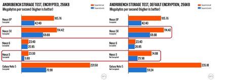

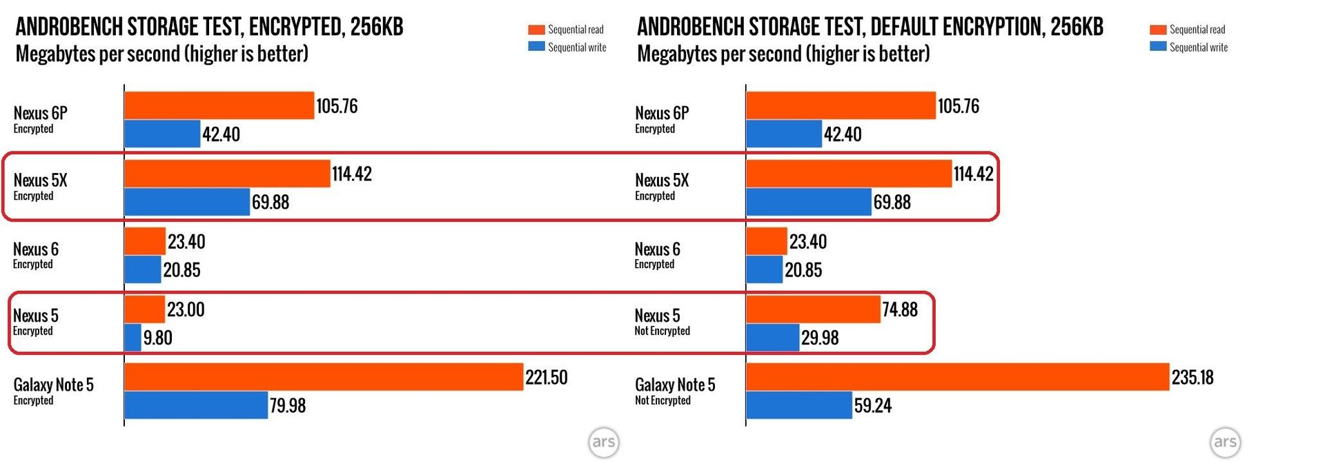

Ich hab mein Nexus 5X momentan komplett Stock, also auch Verschlüsselt. Ich lese aber immer öfters dass die Verschlüsselung auch beim 5X teilweise zu Lags führt. Hat jemand Erfahrungen der es Verschlüsselt und Unverschlüsselt betrieben hat und kann mir vll. sagen wie stark der Unterschied ist?

Ich sehe in der Grafik nur verschlüsselt.
Habe CM13 installiert und trotz root und twrp steht verschlüsselt und kann es nicht ändern.
@isdn
Stimmt du hast recht :) Jetzt muss mir abe rmal jemand den Geschwindigkeitsunterschied zwischen links und rechts erklären bei einigen Modellen ;)
