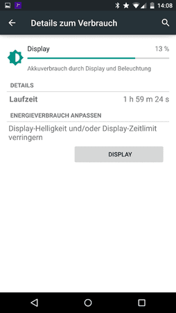

Hmm, habe mein Nexus 6 seit Montag und bin nicht so richtig begeistert.
Gerade auch der Akku schafft es bei mir vielleicht max. auf 3h Display On Zeit mit Schieberegler in der Mitte.
Hatte Freitag letzter Woche ein Huawei Ascend Mate 7 gekauft, da ich nicht sicher war, ob das Nexus 6 dieses Jahr noch ausgeliefert wird & ich von dem riesigen Akku beeindruckt war - damit komme ich auf über 4h Display On Zeit.
Heute habe ich das Nexus 6 mal gestresst & ständig für Shortmessages, Email, Surfen & Telefonieren genutzt und nach 5h und weniger als 2h Display On war ich bei 24% Akku :-/
Im Anhang mal 2 Screenshots vom Nexus & Mate bei knapp 30% Akku.

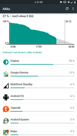

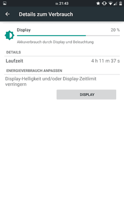

Kann nicht meckern mit elementalX auf slim
4h11min dot bei noch 27% Akku
