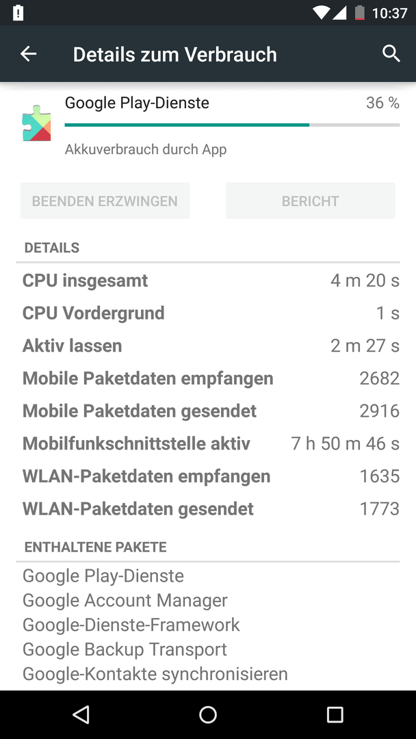

Bei mir saugt Google Play Dienste den Akku leer. Mein Nexus hält jetzt nur noch 3h Display On Zeit durch (Vorher 5h). Google Play Dienste verbraucht 36% Akku. Ein Neustart hat das eigentlich immer behoben, jetzt hilft das auch nichts mehr. Ich hab Sync auch schon komplett deaktiviert bringt auch keine Besserung. Tipps aus dem Internet schon befolgt, hilft auch nichts. Hat jemand noch eine Idee?

Mal Daten der App gelöscht?

Hat leider auch nichts gebracht. :sad:
bei mir kommt dies auch öfters vor. am anfang war immer das display hauptverbraucher und über nacht dann die play dienste. hab nun alle aps bis auf gmx entfernt. mal abwarten ob sich was ändert.
