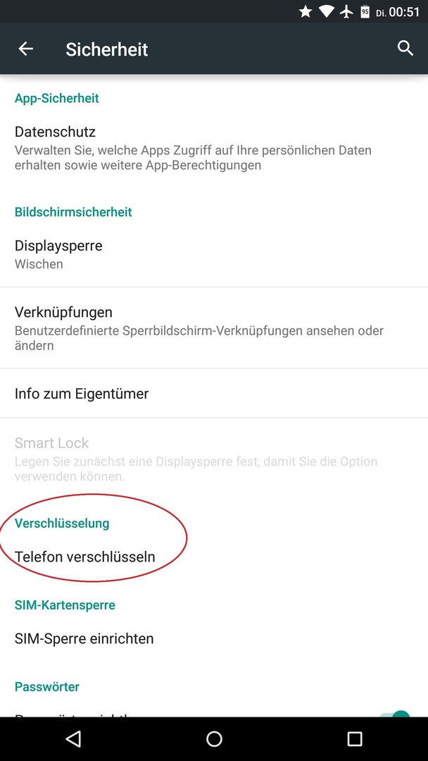

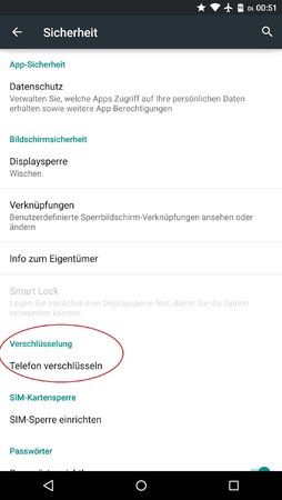

- Wer prüfen will ob es geklappt hat, schaut nach dem Booten unter Einstellungen/Sicherheit, unter "Verschlüsselung" muss es so aussehen wie auf dem angehängten Screenshot.
