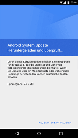

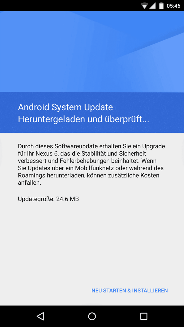

Heute Morgen wurde mir das OTA Update auf LMY28l angeboten, 24,6 MB.
Installation hat ohne Probleme funktioniert.
