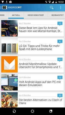

Kann mir jemand sagen, was das neben dem Wlan Symbol in der Status Bar links daneben für ein Symbol ist?
Was hast Du alles installiert, ist bestimmt nicht vom mm.PNG ?
Jetzt hab ichs gerafft. Hab ein Layers Theme installiert. Ist Bluetooth. :rolleyes:
