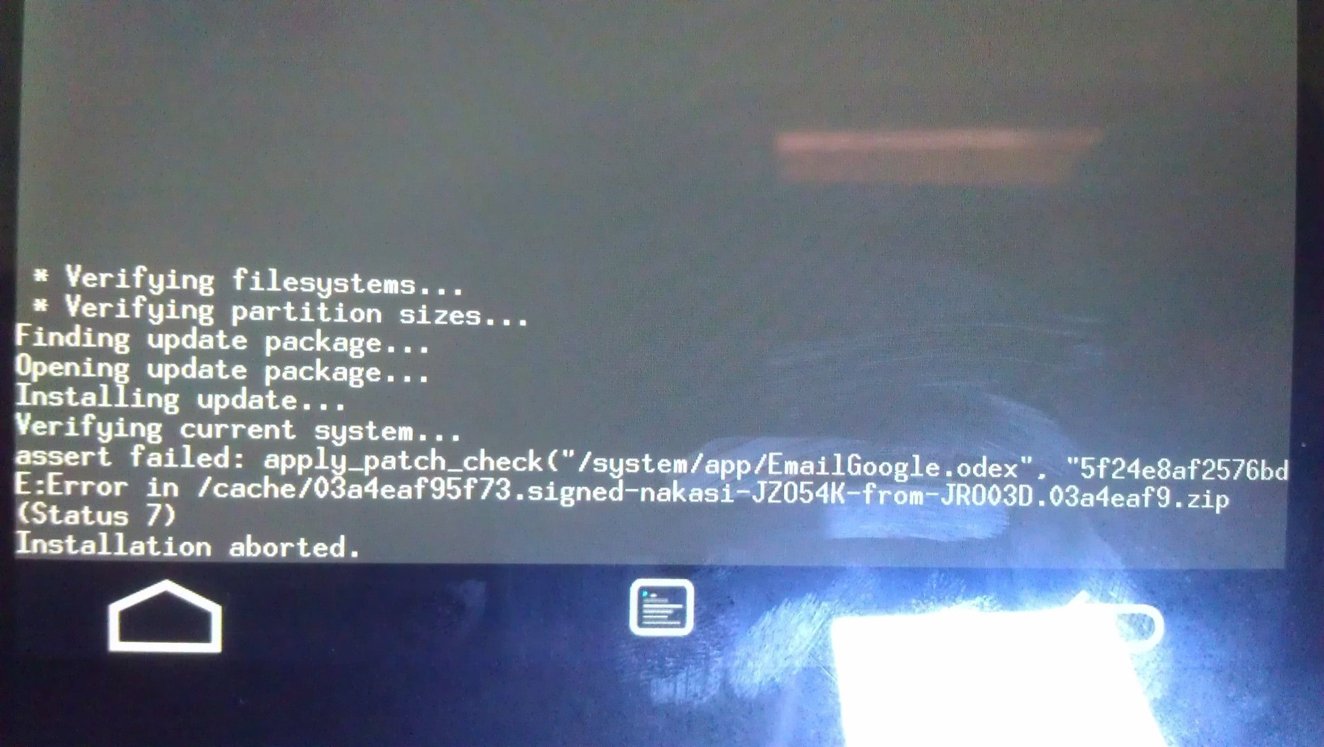

Ich kann bestätigen, dass wenn man Systemdateien gelöscht hat, das update nicht funzt. Die update Meldung kam und beim Neustart kam bei twrp dieser Fehler. Reicht es wenn ich Gmail installiere ?

Ich hoffe die meisten haben jetzt eine Lehre daraus gezogen und fangen nach erfolgreichem Update nicht wieder an, am System herumzuspielen um beim nächsten Update hier wieder "abzuspamen" das es nicht nicht funktioniert.
Hast du denn ein Backup von gmail, dass du zurück spielen kannst?
Wenn ja, dann versuch das und evtl klappt es.
Wenn man sich Systemdateien löscht, sollte man schon ein gewisses Wissen mitbringen und sich der Konsequenzen bewusst sein. Es ist allseits bekannt, dass Veränderungen am System, zu Update-Problemen führt, da das System vorher verifiziert wird.
Gesendet von meinem Nexus 7 mit der Android-Hilfe.de App
