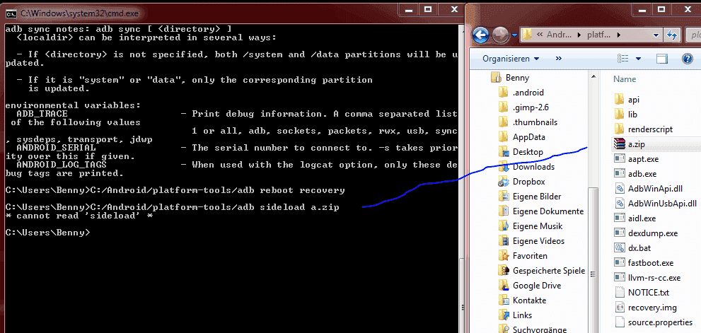

Wollte das Update Manuell über die Stock Recovery Installieren in CMD mit adb sideload 03a4eaf95f73.signed-nakasi-JZO54K-from-JRO03D.03a4eaf9.zip dann kam cannot load sideload ?! und wenn man das Googled kommt auch nix bei Raus. ADB ist Correct installiert und RO03D ist installiert, nur dieses Command will nicht. ?
ist die Datei im selben Ordner, wie die adb.exe? Umbenennen kannst die auch zur Übertragung...
also am besten in den Ordner kopieren, wo die adb.exe liegt und dann z.B. in "a.zip" umbenennen, verhindert Schreibfehler, die Datei dann aber am besten wieder löschen/ umbenennen, damit du später nicht den Wurm reinbringst...

Edit: Funktioniert leider nicht.
Bild im Anhang.

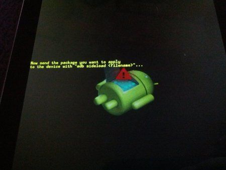

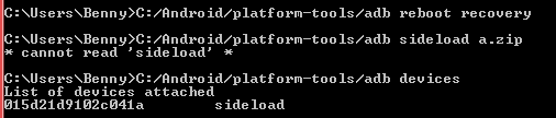

also mit dem sideload das sagt mir recht wenig. hast du die datei mal als update.zip ins hauptverzeichnis aufs tablet gepackt und dann ins recovery gebootet?
schau mal, ob dein N7 mit "adb devices" im recovery mode erkannt wird...
ansonsten könnte noch sein, dass dein ADB zu alt ist, Starte mal unter "Start" "Alle Programme" "Android SDK Tools" den "SDK Manager" und update alles.
wird nichts bringen, da man mit dem N7 keine Dateien mehr von der SD installieren kann (mit dem Stock Recovery versteht sich).
hab ich grad gemacht da steht nur wipe data , wipe cache und apply update from ADB und da kommt wieder das mit dem Sideload.
ja wird erkannt und SDK hab ich auch geupdatet, nix hilft.

hmmm... komisch, komisch
evtl nicht genügend Rechte am PC...
gib im Startsuchfeld mal cmd ein, Rechtsklick als Admin ausführen und dann ins adb verzeivhnis wechseln und nochmal probieren
Gesendet von meinem Nexus 7 mit Tapatalk 2
Auch das hilft nicht ?! Betriebssystem ist Windows 7 64Bit und ADB Version 1.0.29
habs grad selber mal getestet und hatte den gleichen fehler wie du. Hab dann mal in den Eigenschaften von der adb.exe die Kompatiblität auf Windows XP SP3 gewechselt und dann die cmd shell als admin gestartet. wähle ich jetzt die Zip per adb sideload a.zip aus kommt der Fehler nicht mehr.
Kanns aber nicht komplett testen da ich CWM drauf habe und nicht stock. Aber probieren könntest du es mal. Habe auch win7 64bit
