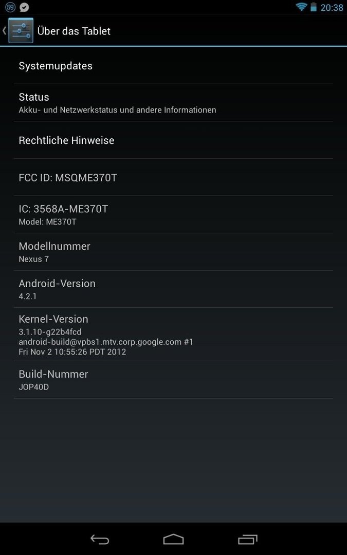

Der Dezember ist wieder da. :)
Gesendet von meinem Nexus 7 mit Tapatalk 2

XDA? Was? Wie? Meinst du mich?
Falls ja, das Update kam eben über OTA.

Gibt es 4.2.1 schon offiziell OTA?
Gesendet von meinem GT-I9003 mit der Android-Hilfe.de App
Ich dachte du hättest es bei XDA gezogen :)
Der ursprüngliche Beitrag von 20:54 Uhr wurde um 20:55 Uhr ergänzt:
Tatsächlich, kam grade auch bei mir... lol
Reaktionen: Fabian96
Nee du, ich war auch ganz erstaunt. Beim GNex kams bis jetzt noch nicht.
Na endlich....
... nachdem ich auch unendliche Probleme mit 4.2 hatte die durch einen Wipe nur zu 80% ausgemerzt waren...bekam ich gerade das OTA Update auf 4.2.1 - und was soll ich sagen... welcome back Project butter :)
macht wieder spass das Kleine....
Trotz offenem Bootloader und Root anstandslos installiert und Root-Rechte trotzdem behalten. Fein Fein. Das kopieren per USB auf den PC ging bei mir auch mit 4.2 . Komisch.
