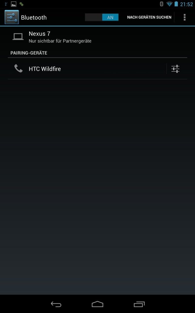

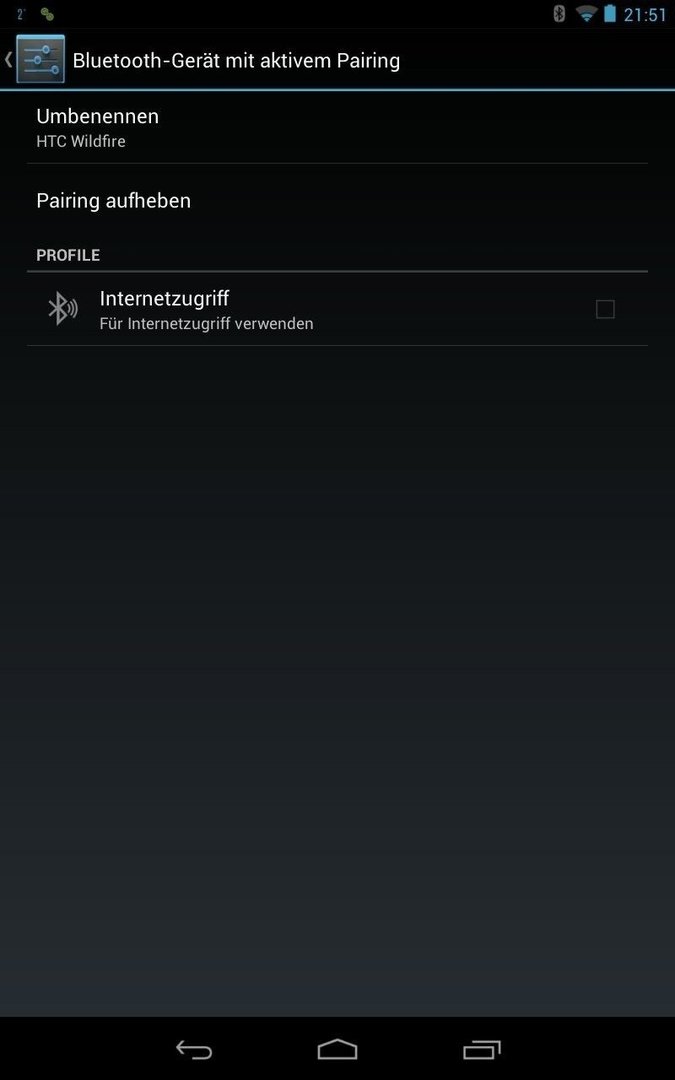

Also bei mir geht Bluetooth Tethering. Beim Gerätenamen auf Einstellungen gehen und für Internetverbindung wählen.
Gesendet von meinem Nexus 7 mit Tapatalk 2

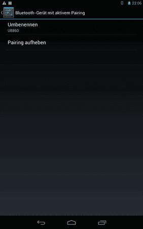

Dazu bin ich offenbar zu beschränkt, denn ich sehe dieses Menü nirgendwo. Ich sehe dort nur Umbenennen und Pairing aufheben, am Honor Verbindung beenden.
Das muss man beim Smartphone eingeben und nicht auf dem Nexus 7.
Ich habe jedesmal wieder nach der Ursache vom Problem gesucht, bis es mir wieder einfiel.
Es gibt auch eine App die das Häkchen für Bluetooth-Tethering jedesmal nach dem Booten setzt.
Ich glaube die hieß Bluetooth-Autotethering oder so.
Hoffe das wird mit den Bildern etwa deutlicher
Den Punkt habe ich beim HTC nicht. Und ich bekomme die Geräte nur verbunden, wenn ich den Haken beim Nexus setze.
