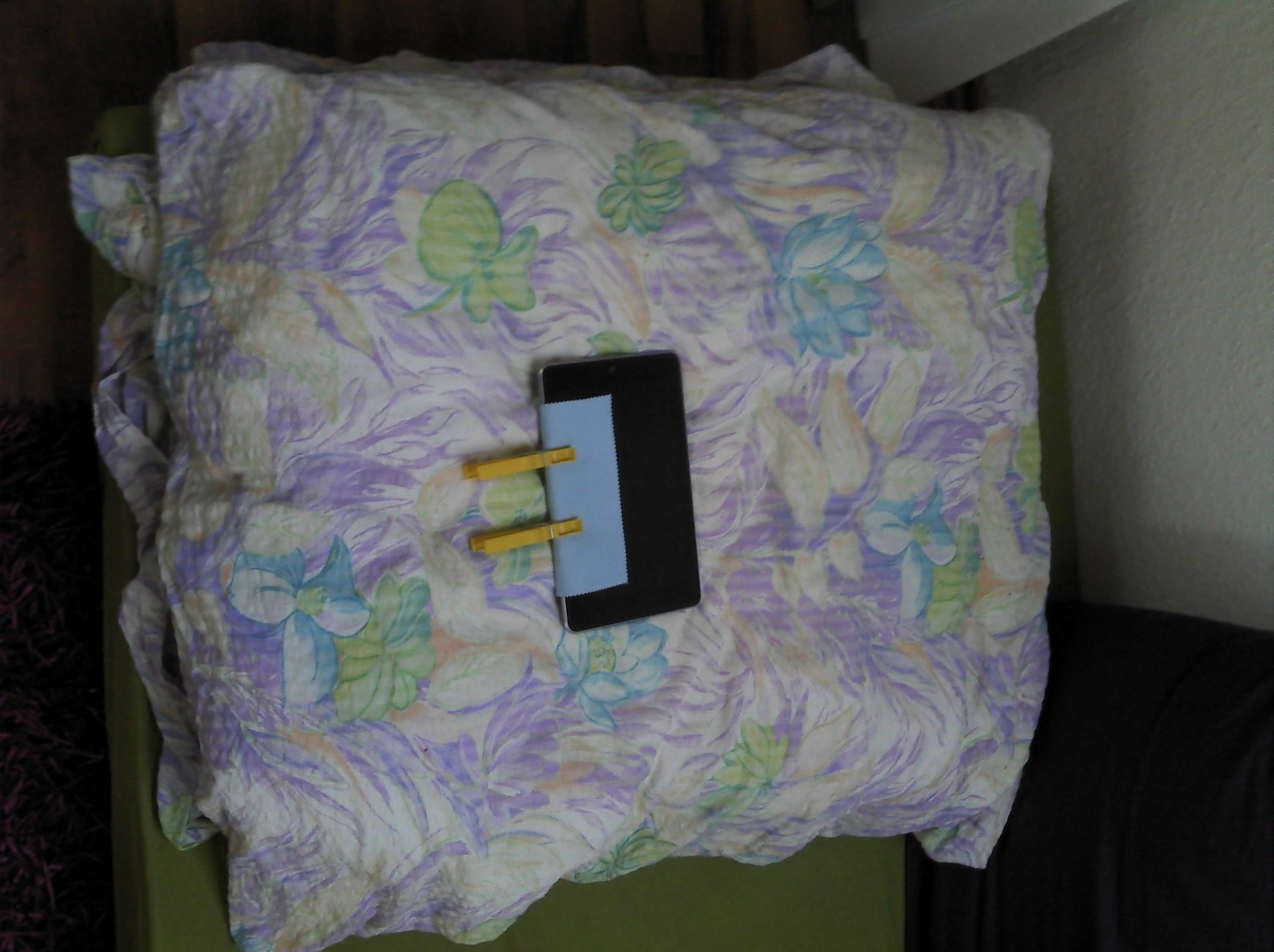

Ich habe das Klebeproblem (vorerst?) gelöst - ohne viel Aufwand - man braucht nicht einmal das Gerät dazu öffnen. Und sie geht quasi spielend ;-)
Was man braucht: 2 Wäscheklammern, einen sanften Stoff (Küchenkrepp, Taschentuch oder Reinigungstuch z.B.), was Wärmeisolierendes (z.B. Gästebett, Pullover oder dickes Handtuch sollten es auch tun) - und 2h oder so Zeit, die man bereit ist das N7 aus der Hand zu legen ;-)
Schritt 1: Spielen bis es glüht (im wahrsten Sinne - es muss warm werden)
Schritt 2: Wäscheklammern dort heran, wo sich das Display abhebt (sollten nicht zu fest sein, nicht das was kaputt geht ;-)) - hier das Reinigungstuch als Kratzschutz dazwischenlegen.
Schritt 3: In was warmen einwickeln (die Gästebettwäsche die bei mir noch rumliegt hat sich als nützlich erwiesen)
Schritt 4: warten (bei mir war es so 90min)
Schritt 5: Das N7 herausnehmen und noch das letzte bissschen abkühlen lassen (im Idealfall ausmachen, das wirklich kein Verbraucher Wärme erzeugt)
Schritt 6: Klammern abnehmen und freuen ;-)
Also ich habe das Teil nun seit einer Akkuladung ohne Displaylift in Betrieb. Bin aber noch skeptisch ob das für die Ewigkeit ist (im Idealfall wurde es einfach nur ab Werk zu fix verklebt, bzw entlastet bevor die Klebung komplett gebunden hat)
Anbei ein Bild vom geklammerten "Patienten" auf dem kuscheligen Bett ;-)
Neotoxic schrieb:
... Wenn Ihr wollt stelle ich meinen kleinen selbst versuch gerne mit Bilder Online..
Au ja, zeig mal!
Fragt sich halt wie lange...
