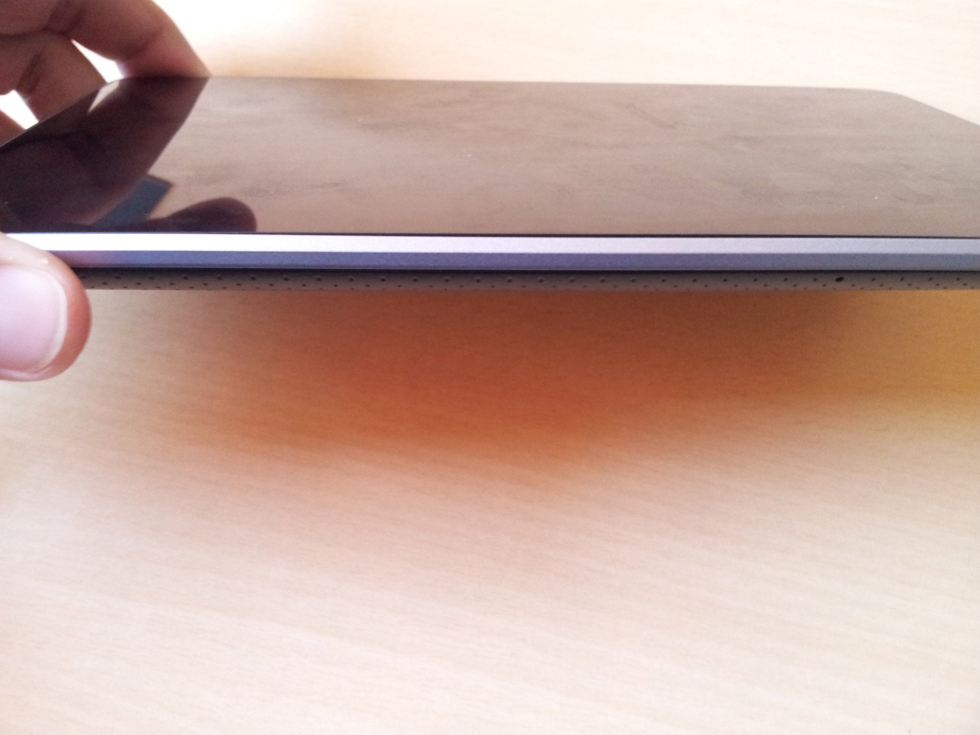

Was heißt c80 (hab das nicht so mitverfolgt)?
Kannst das mit dem Display mal ablichten?
ich hoffe man kann das jetzt n bisschen erkennen...wie gesagt, ist nix weltbewegendes und hinreichend bekannt...werde das mit dem erwärmen und gewicht drauf mal ausprobieren...
OK, das beruhigt mich ;-)
Ist bei mir deutlich weniger...
