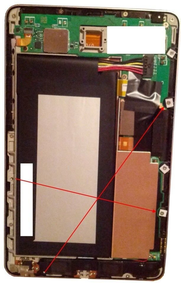

Leute, ich habe schon paar mal erwähnt,hatte die selben Probleme.
Wollte es auch erst umtauschen,aber hatte sie dann doch aufgemacht.
Die fehlenden schrauben auf der linken Seite ersetzt ,durch die schrauben von der rechten Seite.
Eins rechts oben und eins rechts unten abgemacht und auf die linke Seite verlagert,wo das Display absteht.
Schrauben nur ganz ganz leicht zudrehen, dann Deckel wieder drauf. Achtet auf die Pins Lautstärke,Power Button! so das die richtig drauf legen
Und danach ganz ehrlich gar keine Probleme mehr.
Display steht nicht ab,lässt sich nicht runter drücken und keine Kleber Geräusche mehr. Absolut Perfekt!
Hört sich eigentlich ganz einfach an, aber ich bekomme mein Nexus 7 gar nicht auf. Auf der rechten und oberen seite konnte ich den Deckel ganz einfach lösen, aber an der linken Seite in der Mitte will es einfach nicht weg. Das wirkt schon fast wie geklebt da.
Ist es normal, dass es an der Stelle schwer geht? Ich will nichts kaputt machen, sonst lebe ich lieber mit einem ein wenig überstehenden Display.

Also mit Daumen Finger Nagel unten Rechts oder links anfangen. Einfach Finger nagel zwischen Deckel und rahmen rein drücken,dann die stelle raus ziehen dann stück für stück raus ziehen.
Kann man schlecht erklären aber ging bei mir leicht,Ähnlich wie die Deckel von s3 und s2.Deckel ist einfach in den Rahmen eingeklingt beim raus ziehen gehen diese halt ab wenn du einmal dabei bist, geht es von allein.
Deckel ist Robust also du kannst sie nicht zerstören ist biegsam und gibt nach keine Angst,klappt schon.

Ich habe nun mal diesen Fix ausprobiert:

Eine Schraube oben Rechts,weis aber nicht mehr genau welche. Und eine von dem rechten Lautsprecher, jeder Lautsprecher hat 2 schrauben das weiss ich noch.
Ja schau ob es mit deinem Trick auch klappt, wenn kannst du ja immer noch die schrauben umtauschen.
Aber sags dir nochmal tausch die schrauben!!! Und dann freu dich:thumbup:
Ich war mit dem vorherigen Ergebnis noch nicht ganz zufrieden und habe jetzt auch die Schrauben getauscht. Dazu habe ich noch jeweils ein Stückchen dünne Pappe (in das ich mit einem Reißnagel ein Loch gestochen habe) als Unterlegscheibchen verwendet.
Der linke Rand ist bei mir nun genau wie der rechte und ich bin echt zufrieden damit (so hätte es aus der Packung kommen sollen). Falls es sich wieder lösen sollte, werde ich diesen Post editieren.

Schön freut mich das es geklappt hat, wie gesagt die schrauben wirlich nur ganz super leicht festziehen somit bleibt dann auch ernstfall ein wenig ausdähn platz aber es passiert nichts:thumbup:
So nun an alle anderen die weinen macht es genau so!:tongue:
