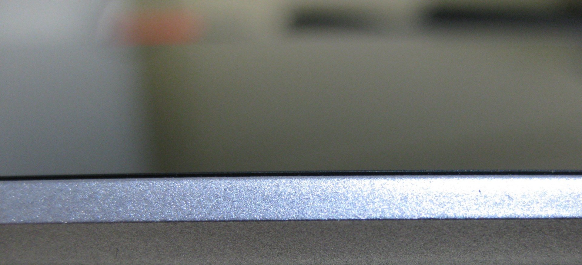

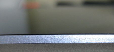

Hinten der Deckel knarzt etwas wenn ich drauf drücke, der Display selbst nicht.
Die stärke des Displaylifts könnt ihr dem Foto entnehmen. Es hat sich innerhalb der eineinhalb Monate wo ich das N7 besitze nicht verschlimmert.
Würdet Ihr sagen das ist harmlos und behalten oder eher einschicken?

Wenn das ein typischer Displaylift ist, dann hat mein N7 tatsächlich keinen, bis auf eine begrenzte Stelle links mittig ( ~ 2\10mm), je nach Erwärmung :)
@Morphy2k: Ich würd's einschicken. Normal ist, wenn der Rahmen ca. 0,5 mm übersteht und nicht umgekehrt. Wenn man es falsch herum auf den Tisch legt (ich weiß, sollte man nicht ...), dann verkratzt es obendrein ja auch noch viel schneller.
