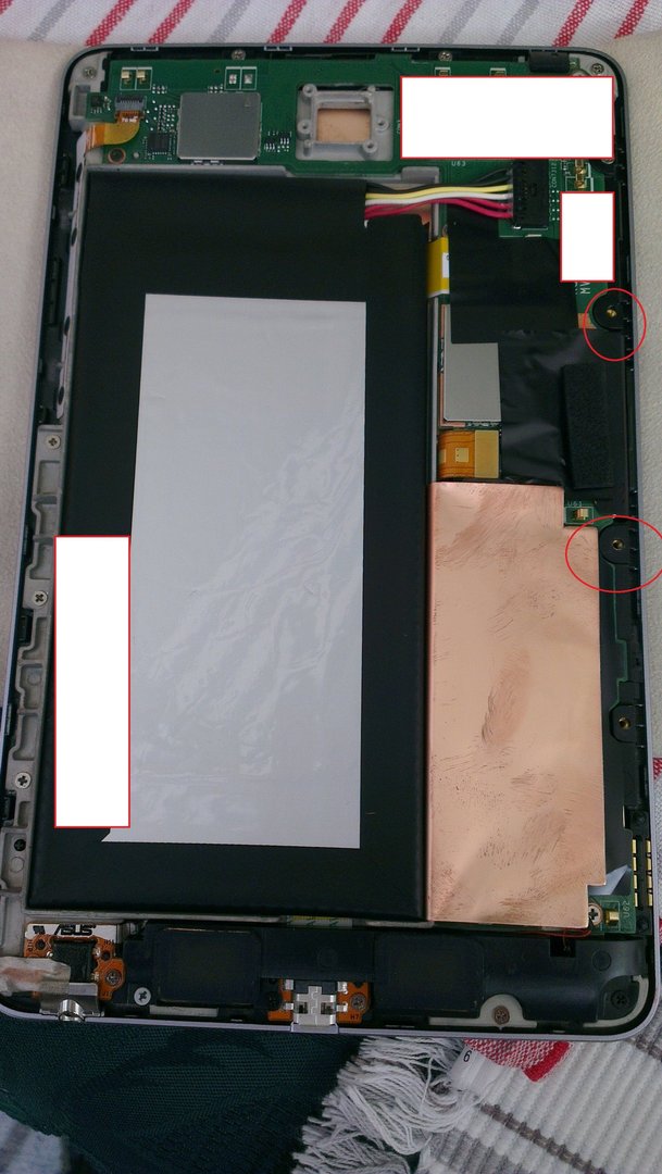

Ich habe es grade auf. Dickes danke an Mucho :)
Also bei mir fehlen an der linken Seite zwei schrauben
Genau die fehlten mir auch. Hab jetzt jeweils oben und unten eine genommen und links verschraubt. Und nun? Das Display sitzt wieder fest und knarzt nicht. Muss ich das verstehen?
Du meinst du hast ganz oben und unten eine weg genommen und links reingeschraubt? :blink:
Die linken sind bei mir ganz fest
Das wurde hier schon diskutiert und ist wahrscheinlich Asus's Lösungsversuch für die Displayprobleme gewesen.
Mal sehen ob es in ein paar Monaten fehlerfreie Geräte gibt.
Man munkelt (stand glaube hier im Forum irgendwo schon mal mit Quelle) Asus hat die Schrauben weggelassen, weil sonst zu viel Spannung auf dem Gehäuse und dem Display war und daraus mehr Probleme entstanden.
Kannst ja mal Bescheid geben ob sich irgendwas tut :)
Genau das ist bei mir auch so. Habe mich schon wirklich gewundert.
So siehts aus. Eine Schraube hab ich rausgedreht um eine passende im Keller zu suchen. Ohne Erfolg.
Glaube aber nicht wirklich, dass das Display wegen den fehlenden Schrauben "aus dem Gehäuse kommt". In einem der verlinkten Videos hört man ja richtig den Kleber knarzen.

Interessant finde ich aber die ex-halterung zwecks der Rückkamera
Zum Display: Die haben wohl doch net bei allen die Schrauben vergessen?

Das habe ich hier auch gelesen. Vermutet wird das die beiden Schrauben absichtlich weggelassen wurden damit das Display nicht so unter Spannung steht und die Gefahr eines Bruchs verringert wird.
Sitzt unter der Kupferabdeckung der Prozessor. Dann könnte dies die Lösung sein. Entweder löst sich an dieser Stelle durch Wärme der Kleber oder das Gehäuse verzieht sich. Bei den fehlenden Schrauben könnte man fast auf letzteres tippen.
Gesendet von meinem Nexus 7 mit der Android-Hilfe.de App
Mein Nexus habe ich vorhin geöffnet und die Schrauben links gelockert und leicht angezogen. Je fester die Schrauben angezogen waren, je mehr wurde das Display angehoben. Im Augenblick ist es sogar fast Plan. Wenn das so bleibt, wäre ich zufrieden.
Bei mir waren auch nur zwei Schrauben auf der linken Seite. Scheint wirklich Absicht zu sein.
