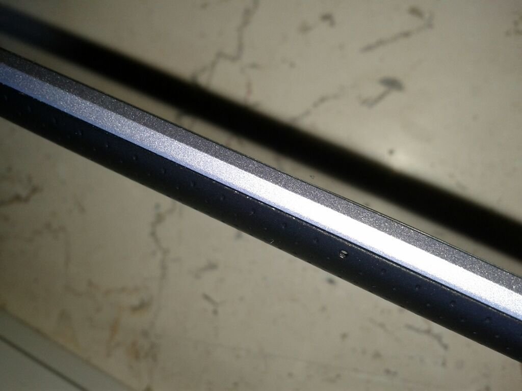

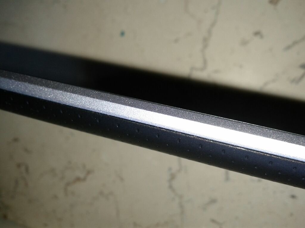

Bei mir ist es auch minimal, so wäre es noch kein Grund zum einschicken. Hoffe es wird nicht schlimmer. Habe auf den Pics auch eine Folie drauf.
Gesendet von meinem Nexus S mit Tapatalk 2

Bei mir sieht das schon etwas schlimmer aus glaube ich. Hier mal ein pic von mir.
Gesendet von meinem Galaxy Nexus mit Tapatalk 2
So sah es bei mir auch aus. Mittlerweile knackt es sogar wenn ich das Display dort bediene.
Mal gucken wann Google das mit dem Ersatz erledigt bekommt.

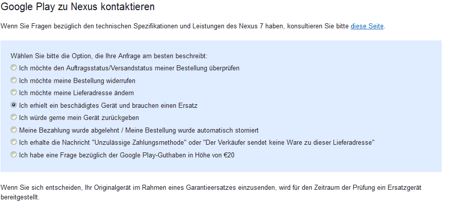

man bekommt von google (sofern im playstore bestellt) direkt ein neues und man muss das alte erst wegschicken wenn das neue da ist. so das man nicht ohne da steht.
einfach im playstore auf das 16 oder 8 GB model gehen und unten links steht dann schon support, die rufen sogar an "Rückruf" service ist bei google ganz gut ;)

ja das gerät wird natürlich geprüft und man erhält ein leihgerät.
