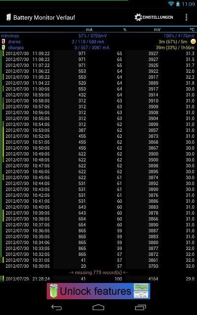

Ich habe mal einen Screenshot gemacht. Bildschirm war größtenteils aus.
Das sind doch bei weitem keine 2A bei mir.

So, ich habe den Fehler entdeckt.
Ich nutze das original Ladegerät mit dem original Kabel und einer USB 3.0 Verlängerung, die ich mir letztes Jahr für mein Transformer geholt hatte. Das Nexus 7 scheint damit aber schon ein Problem zu haben. Im Display steht AC aber meistens werden weniger als 700 mAh ans Gerät geschickt.
Ohne die Verlängerung etwa 2A,wobei der Wert natürlich schwankt. So habe ich jetzt für 50% 1,5h gebraucht. Das ist dann soweit normal (screen off, Flugmodus)
Ich empfehle jedem bei dieser empfindlichen Zicke die App Battery monitor widget free zu installieren.
Solange ihr das widget nicht auf dem screen platziert, braucht es keine zusätzliche Energie von eurem Akku. Schließt das Pad ans Ladegerät und startet die App. In den Optionen nun den refresh wert auf 60 Sekunden stellen und die App geöffnet lassen. Jetzt fragt das Programm alle 60 Sekunden die Spannung am Akku an und errechnet, wie hoch das Strom plus ist. Das Nexus 7 braucht ohne Display im Flugmodus etwa 2 mA. Dort sollte nun ein Wert zwischen 1 und 2A stehen, bis etwa 95% Akku, dann wird es weniger.
Ist das bei euch auch so, ist alles okay. Wenn nicht, würde ich mal andere Kabel suchen.

Es liegt tatsächlich am Kabel.
ASUS & Kensington 2.1A USB Lader mit kurzem Kabel: ~2000 mA
Beide mit Amazon Basics MicroUSB Kabel: ~480 mA
Fazit: Die Kabellänge machts. Danke für den Tipp mit der Battery Widget App
