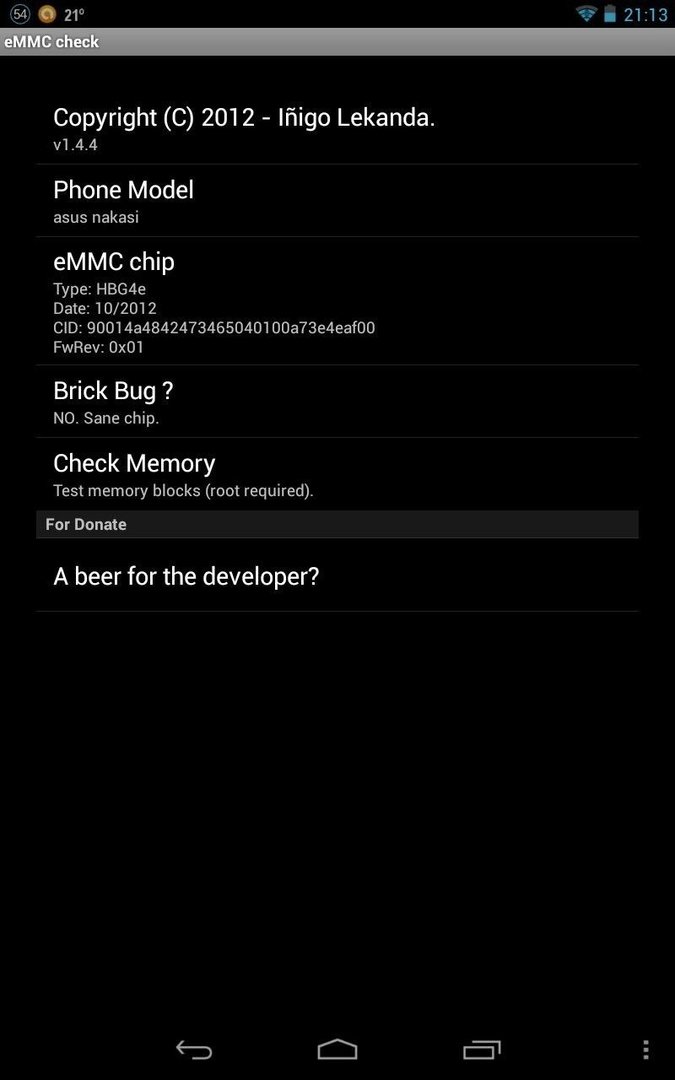

Nabend zusammen, ich muss leider feststellen das mein 5 Monate junges Tablett sehr massive Hänger bzw Lage, Ansprechverzögerung das man denken könnte hat sich aufgehängt. Hab einiges gelesen das da der Speicherchip V3U00M daran schuld sein soll. Hab es mit einer App uploadfromtaptalk1373743947976.jpg gecheckt und in meinem N7 ist der HBG4e-Chip. Wenn der V3U00M verbaut gewesen wäre gibt es ja einen Fix der dies behebt.
Bin schon am überlegen eine Custom-Rom aufzuspielen oder auf 4.3 warten und hoffen das dies dann damit behoben wird...

Bei mir hilft da auch keine custom Rom. Mit welcher App hast du den Chip gecheckt? Und hast du nen link zu dem fix?
Also bei mir steht MMC16g
