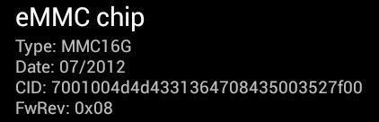

Unter eMMC-Chip
Gesendet von meinem Nexus 7 mit Tapatalk 4
kann mir einer da was zu sagen? Guter oder schlechter Chip?
Gruß Uwe
eine Seite vorher steht ja nur was zu den HBG4e und V3U00M. Bei mir steht MMC16G, oder sehe ich das falsch?
Gruß Uwe

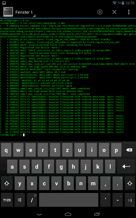

Die komische app brauchst du nicht.
Gib im terminal (alternativ adb shell) ein:
su (Rootrechte gewähren)
cat /proc/last_kmsg|grep -i mmc
dann kommt sowas raus:
klappt bei mir nicht. SU habe ich aber bei den Rest der Eingabe muss wohl ein Fehler sein. Hast du noch mal den oberen Teil des Bildes mit den Eingabebefehl.

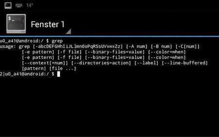

Hast du busybox drauf? bzw. geht grep? Vll. kannst du im terminal einfach mal grep eingeben und schaun was kommt
Terminal Befehl
Gruß Uwe

hallo
ok grep geht :). Hast du dich evtl. vertippt? der Befehl an sich sollte stimmen (s. 2. Screenshot)
su
cat /proc/last_kmsg | grep -i mmc
Hast du evtl den 1. / vergessen ?(vor proc).

siehst du da einen Fehler? Kopieren klappte auch nicht. Was ist denn sonst von der Info der App zu halten? MMC16G, gibt es so einen Chip?
Gruß Uwe
