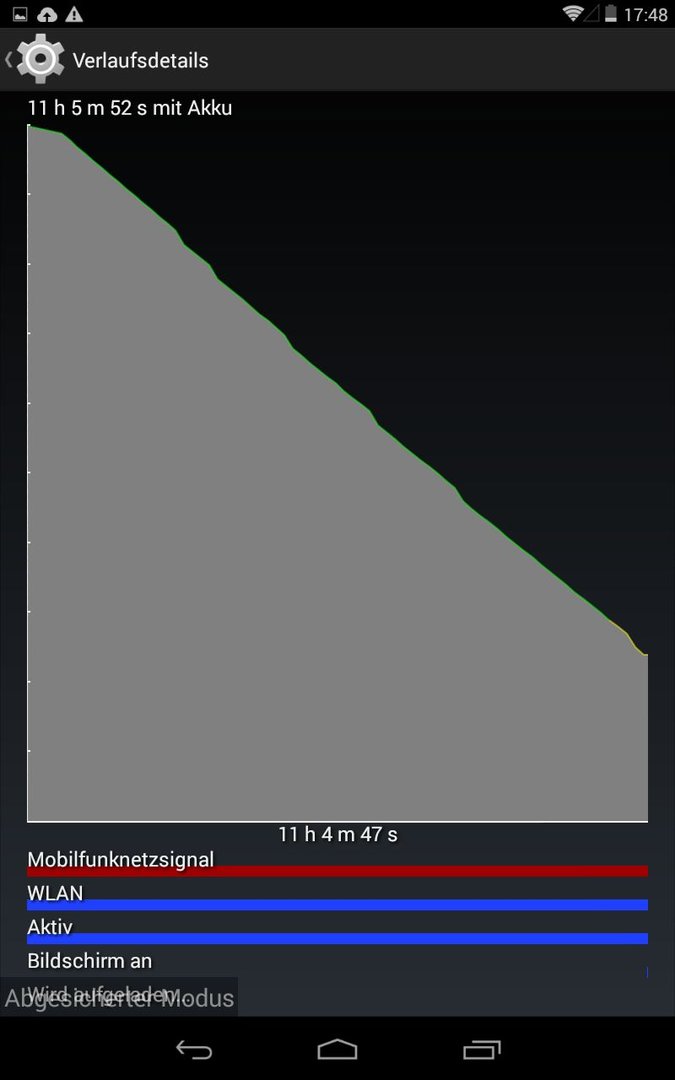

Ich habe durch die Tauscherei insgesamt vier N7 in den Fingern gehabt, davon hatten drei den Bug wie unten zu sehen. In Elf Stunden Standby auf 24 % runter und das im Abgesicherten Modus.
Gemeckert wurde schon reichlich, und zwaz z.B. hier oder in anderen Geräte-Foren, die den Tegra3 eingebaut haben.

Tellur: Du weißt, dass das Gerät unberechenbar regieren kann, wenn Systemapps deinstalliert oder eingefroren werden!?
Tellur schreibt nix von 5% pro Stunde.
Ich kann nur jedem empfehlen, lass das N7 3G wie es ist, meide den Flugmodus und der Akku hält.
