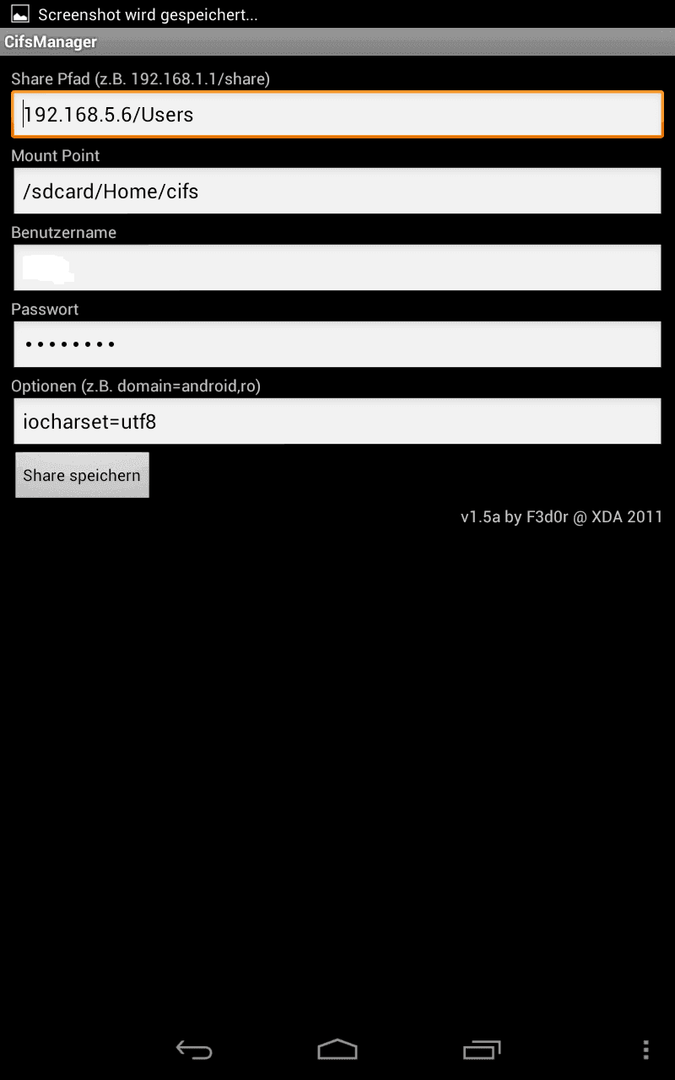

Hier mal ne anleitung wie es geht.
Ein Nexus 7 mit root oder Stock Rom Rooten mit klick eine Custom Rom oder kernel braucht man nicht.
Ihr braucht folgende apps und Downloads.
ES Datei Explorer
Cifs Manager
Cif modul für das Nexus 7 jb-3.1.10-g52027f9.zip
1. ES Starten unter Einstellungen -> Root-Einstellungen die haken überall setzen
2. Mit ES nun unter /system/lib/ den ordner "modules" erstellen (gab es bei mir nicht).
3. Die Cif module aus jb-3.1.10-g52027f9.zip (cifs.ko, md4.ko, nls_utf8.ko) in den erstellten modules ordner kopieren.
4. Cifs Manager starten unter Einstellungen Laden per insmod aktivieren und bei Pfad zu cifs.ko folgendes eingeben
/system/lib/modules/cifs.ko:/system/lib/modules/md4.ko:/system/lib/modules/nls_utf8.ko
5. Im cifs Manager nun ein neuen Share erstellen und dort unter Optionen "iocharset=utf8" eintragen. (Bei jedem neuen und alten auch!)
attachment.php
Fertig!
Achtung!!! Ich rate von der Benutzung strikt ab das ganze funktioniert leider nicht sehr lange und führt zu einem totalen Absturz ich komm grad an gar keine gespeicherten Daten mehr das system lässt sich ohne reboot garnicht mehr lesen astro lad sich nen Wolf bei Ordnern auf dem gerät, ES stürzt schon gleich nach dem öffnen ab. Der cifs manager zeigt nur noch eine schwarze Seite. Hatte das WLAN gewechselt beide WLANs sind im selben Netz scheint wohl bei einem disconnect ohne reboot nichts mehr zu funktionieren. Ist also für 99% unbrauchbar da wohl niemand seinen home-server 24/7 betreibt oder nur in einem WLAN permanent eingeloggt ist.
