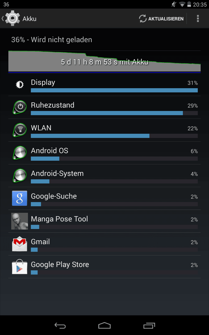

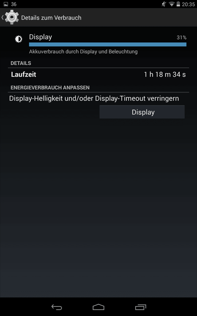

Find die Akkulaufzeit vom 2012 7er sehr gut! Hält bei mir ewig, siehe Screenshot
kann ruhig an die 1 1/2 Wochen rumliegen, oder rund 8 Std intensiv genutzt werden!
Ist jetzt mit 4.4 auch deutlich verbessert worden, im Vergleich zur damaligen 4.1.
wow!! wie hast du das hinbekommen :D
bei mir weitaus weniger benutzt du irgendein batterie manager?
@jerry22, nö nicht im geringsten, ist alles blank Android 4.4...dachte das sei normal...:D
Ist sogar eigentlich mit ewig vielen Apps "zugemüllt" und neugestartet bzw. ausgeschaltet wird es auch selten. Kann mich nur erinnern, das ich anfangs "Google Currents?!" deaktiviert habe und Google+ ist auch deaktiviert (brauch ich nicht auf´m Tablet)
Helligkeit ist auf Häfte und auto off. Hat mich selber überrascht dass das gute Teil so lange durchhält, unter 4.1 war das auf jeden Fall noch nicht so!
Wennste aber ein guten Battery-Safer suchst, kann ich Juicy Defender oder Longlivity?! empfehlen, wenn man so etwas braucht helfen die beiden sehr gut!
