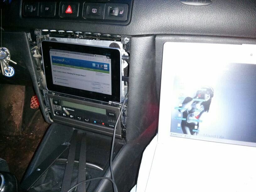

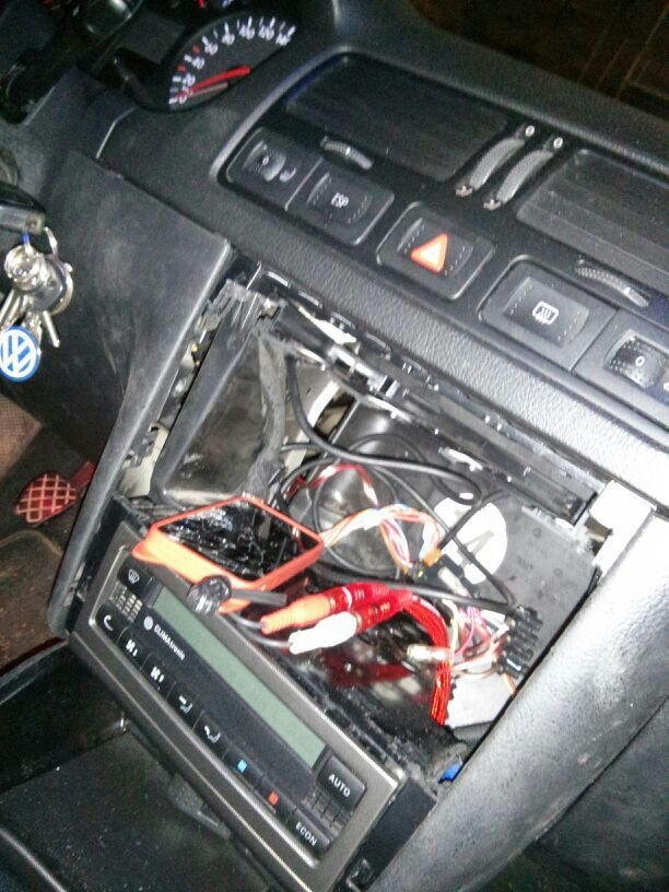

Mein Bruder und ich haben es gemacht, nur es ist eine verdammte Arbeit. Und ein Problem besteht noch niemlich Lautstärke da wir nicht an die button oben kommen(ist eigentlich zu gebaut hatte nur das aufn Handy) wisst ihr wie man auf cm10 in der Navigationsleiste volume button einfügen kann?

judokus schrieb:
Anbei ein Foto, das im groben zeig, wie das Nexus eingesetzt wird.
Dahinter sitzt dann das Radio.
(Das Silikon Case mal wegdenken)
Cool! Die Abdeckung über deinem Handschuhfach hat schon den "Nexus7-Rückseiten-Style" :D
Hast du ein Rom bzw. einen Kernel gefunden der AVRCP 1.3 unterstützt - ohne Titel, Künstler, ... ist das ganze ja witzlos.
Die schlechte Qualität kommt übrigens durch den niedrigen Bitpool von 51 bei A2DP.
Gibt aber noch keine Lösung dafür.

Also ich würde mir da eher eine Halterung aus Acryl bauen wo ich das Nexus schön reinstecken kann. Diese so formen das Sie unter dem eigentlichen Radio im Schacht festgemacht wird und somit das komplette Radio verdeckt. Vorteil, ich kann das Radio auch mal so bedienen und das Nexus kann mitgenommen werden, was bei den Außentemperaturen dem LiPo zugute kommt.

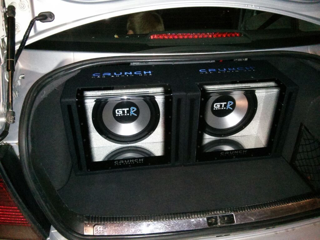

Hört sich doch gut an nur du musst wissen wie du es verkabelst wir haben ein extra Verstärker dazu gehollt hier noch ein bild, kann nicht alles exakt sagen habe nur Android konfiguriert ;)
Hoffe das ich trotzdem helfen kann

Ihr habt also kein Autoradio, stattdessen direkt per Klinke/Chinch am Verstärker?

Richtig haben auch 2 der eine für die boxen und der andere für die beiden subwoofer

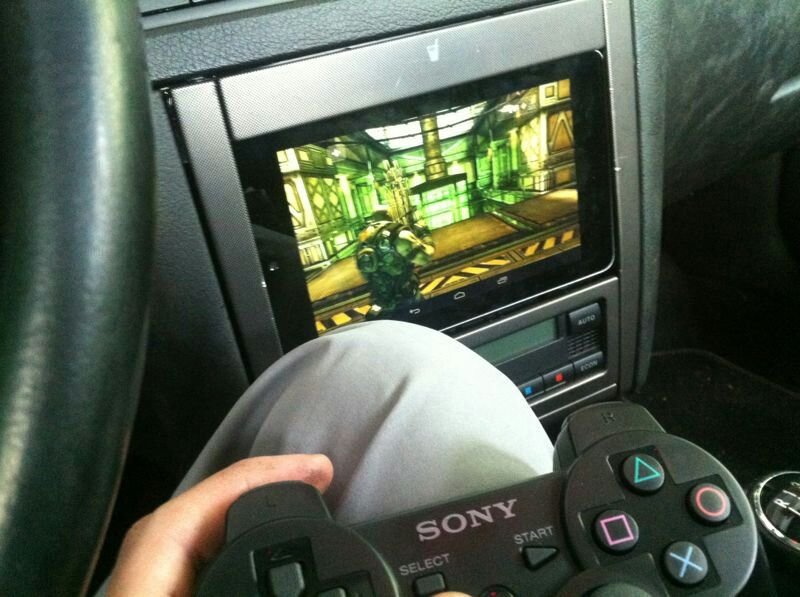

Hier mal ein Bild wo man es ganz sieht wie das Endergebnis aussieht
Gesendet von meinem Nexus 4
Sieht gut aus, gefällt mir :)

Wir benutzen die Musik App PowerAmp da ist ein Laut/leise Regler mit knopfdruck drin.
Wir haben uns Gestern nochmal ran gemacht und alles neu gemacht.
Diesmal es so Gedremelt das es genau rein passt. Ein "Volume Control" Button gekauft und alle so verbaut.
Hier ein Dropbox link wo alle Bilder sind ;)
