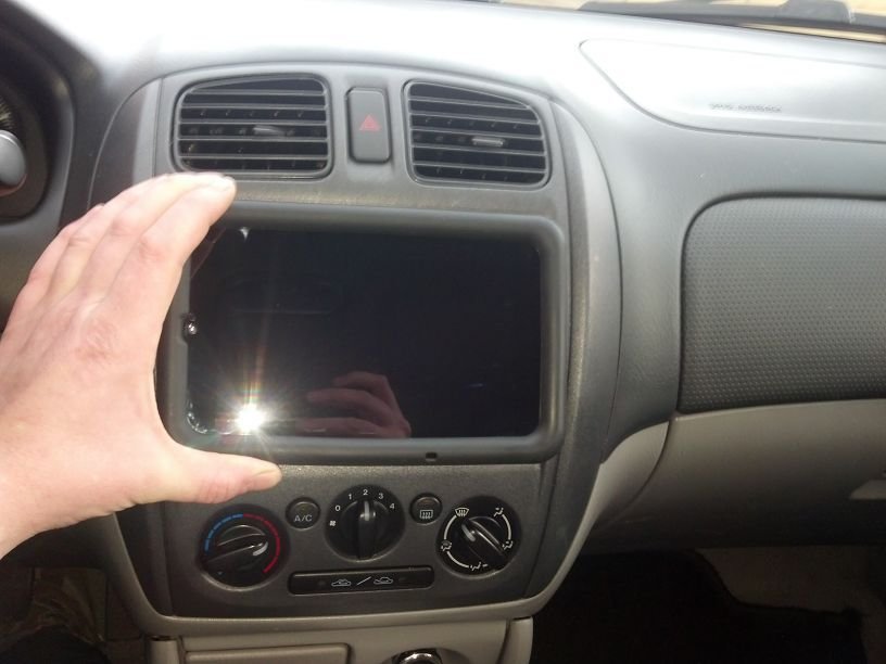

Die Idee:
Das Radio ist nicht so lang weil kein CD Player (CD´s werden völlig überbewertet ^^)
Das Radio kommt tief eingesetzt im Schach, so das ich das Nexus davor setzten kann. Eine USB Verlänerung zum Handschufach, damit ich die Sticks am Radio wechseln kann.
Gesterut wird das Radio vom Nexus über die dementsprechende APP
Streaming vom Nexus aus, geht natürlich auch.
(viele Möglichkeiten ^^)
Das Nexus passt fast perfekt im Doppel-Din-Schacht
Muss nur noch eine gute Befestigung finden.
Anbei ein Foto, das im groben zeig, wie das Nexus eingesetzt wird.
Dahinter sitzt dann das Radio.
(Das Silikon Case mal wegdenken)
