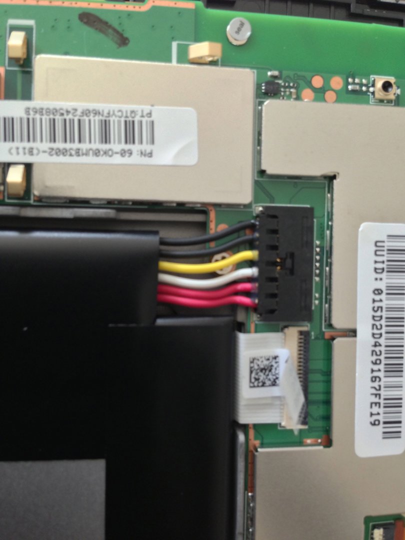

Habe "zufällig" gestern ein ebenfalls mit diesem Programm modifiiertes Nexus 7 gekauft und dasselbe Problem.
Wenn ich das Kabel steckenlasse, lädt es maximal bei Betrieb bis 89% auf und wenn ich das Kabel abstecke, dauert es keine 5 Sekunden, bis der Bildschirm schwarz wird und ich per "Power+Vol- " neustarten muß.
Der VK hatte es mir kuz vorgeführt und hat es schlafend eingepackt. Nach 10 Minuten Fahrt bis nach Hause habe ich es aus dem Karton genommen und es war aus.
Ich dachte, gut.-.Akku leer....erstmal geladen...dabei war die Displaybeleuchtung an. Mit "Power und Vol-" gestartet und dann lief die Kiste....eben habe ich den Strom getrennt und es schmiert wieder ab...ohne Strom sehe ich noch nicht mal das google Zeichen mit dem Schloß drunter...
Das Gerät würde ich am Liebsten direkt zurückgeben, aber der VK weigert sich irgendwie...er wüsste ja nicht, was ich damit gemacht hätte etc....dabei habe ich ihn direkt angeschrieben, dass es nicht mehr angeht...
Was meint ihr?
Die Steckverbindung Akku zum Rest des Tabs war nicht richtig drin...
