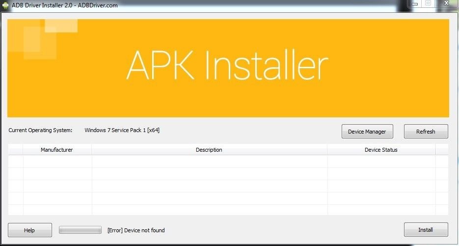

klappt nicht, in der Anleitung für die Factory Image wird gesagt, dass ich mein Gerät in Debugg Modus schalten soll, was allerdings nicht funktioniert, da mein Gerät nicht ins OS booted. Gerät wird immer noch nicht erkannt, da ich keinen Treiber heraufbekomme (s.S.)

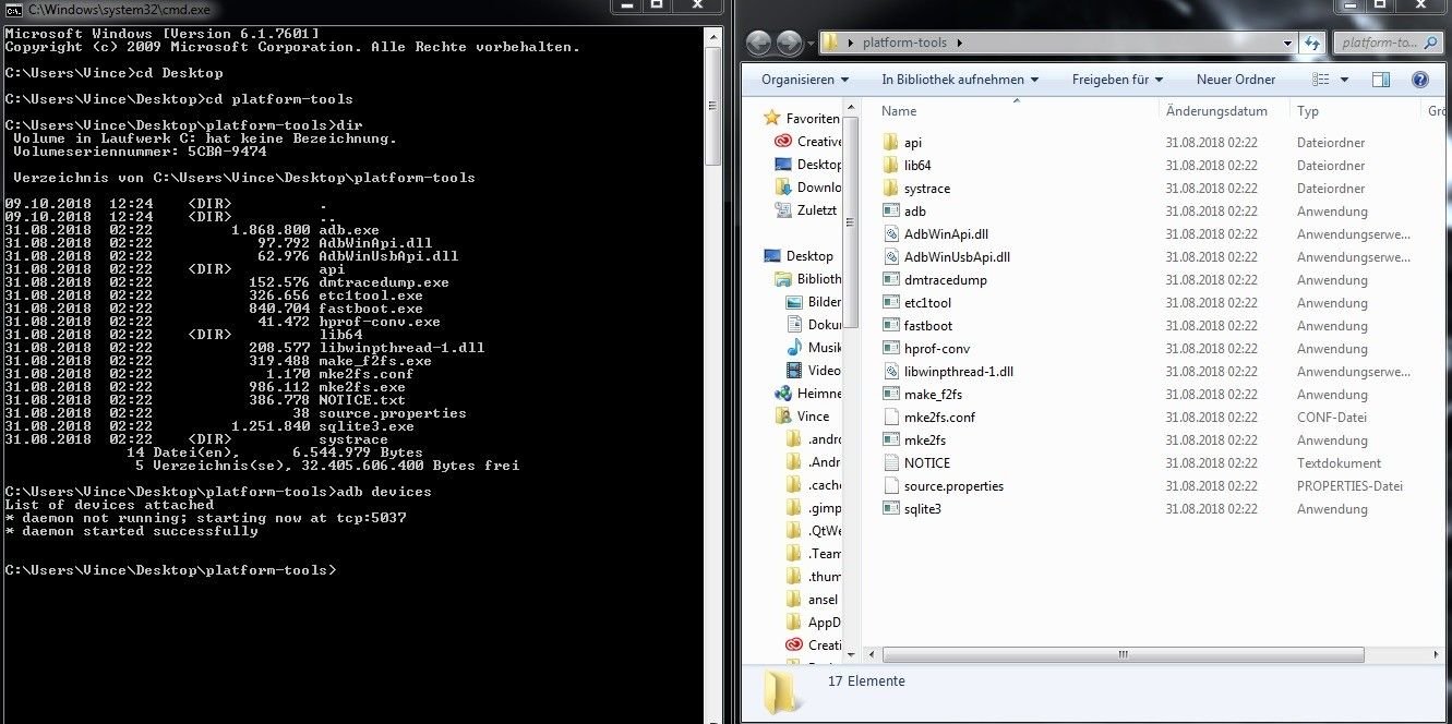

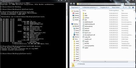

Was kommt den als Antwort wenn du in der
Eingabeaufforderung bei Windows "cmd"
"adb devices" eingibst?
@fazerdirk
