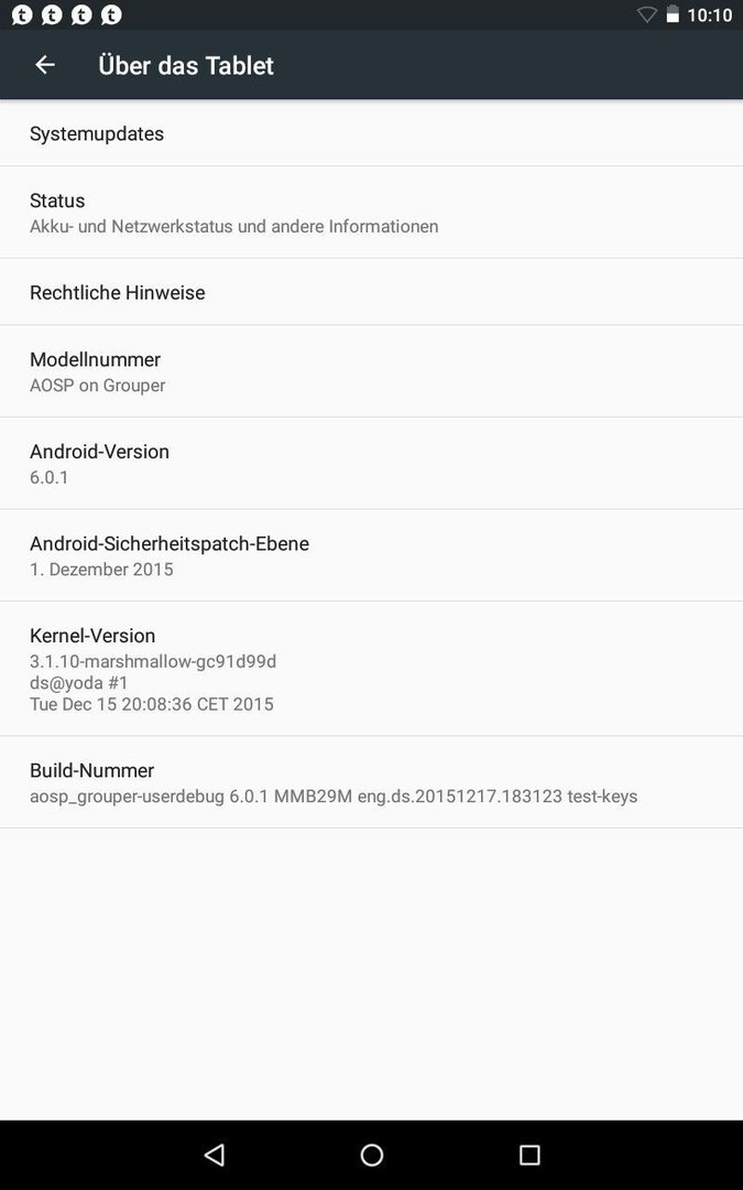

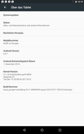

Ich habe das AOSP für das Grouper drauf :biggrin:
