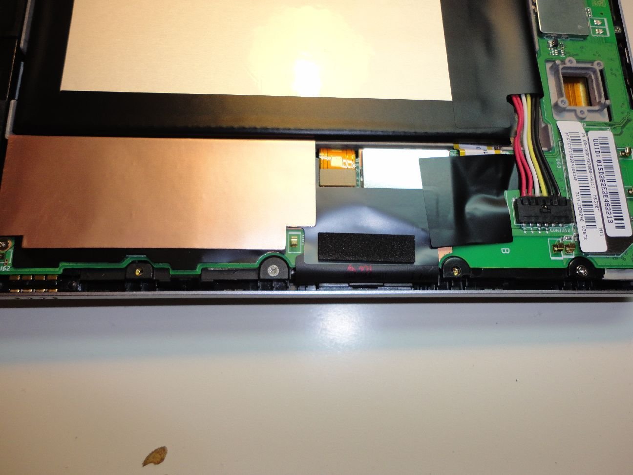

habe mein N7 eben auch mal aufgemacht .
was mich wundert ist es fehlen 2 schrauben :-(
jetzt was machen
mein N7 hat auch an der seite wo die schrauben fehlen leichtes display lift, aber nicht so stark das man vermutet das da schrauben fehlen.
habe auch mal von wo anders 2 schrauben genommen und in die fehlenden gewinde gedreht.
nur um zu schauen ob der lift sich verbessert.
aber ist gleich geblieben.
demnach habe ich es wieder zugemacht und mir gedacht ist ok asus ist ok
hier ne schraube und da ne schraube gesehen auf die anzahl der verkauften geräte eine ganze stange geld die die sparen!!!
bilder zum anschauen gibt es auch auf die ohren :)
gruß dome

Das da Schrauben fehlen, ist nicht neu. Hab ich hier schon gelesen, im "Display löst sich" Thread, glaube ich.
Bei mir waren alle Schrauben da, hab extra geguckt. Und fest waren sie auch.
Schon seltsam, dass Schrauben fehlen und man das Gerät öffnen muss und selbst Hand anlegen.
