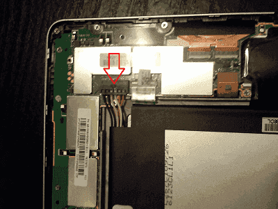

Hatte das gleiche Problem mit dem Akku.
Bereits nach dem ersten Ladevorgang über Nacht zeigt mir das Nexus 7 0% im Batteriemanager an. Facory-Reset sowie Batterie drain und erneutes Laden blieben ohne Erfolg. Nach etwas Recherche bin ich hier fündig geworden.
Is your Nexus 7 stuck at 0% battery, even if its fully charged or has any charge? - xda-developers
Die technischen Hintergründe kann sicher jemand anderes besser erklären, aber scheinbar existiert eine Art statische Aufladung, die zu einem fehlerhaften Auslesen der Akkuspannung führt.
Hier also die Vorgehensweise:
1. Nexus ausschalten
2. Rückseite des Gehäuses öffnen (mit Chipkarte an der Ecke ansetzen)
3. 6 poliges Kabel vom Akku zur Platine mit dem Fingernagel zurückschieben.
4. metallenen Druckknopf des Einschalters für 10-15 Sekunden gedrückt halten
5. Akku wieder verbinden, Gehäuserückseite monieren und starten
Wie es sich bei diesem Prozedere mit der Garantie verhält kann ich nicht sagen, ebensowenig ob dies eine dauerhafte Lösung darstellt. Jedenfalls war es bei mir erfolgreich und auf jedenfall schneller als Einschicken und tagelang ohne Nexus auskommen zu müssen.

Das mit dem Öffnen und Abziehen des Steckers funktioniert bei mir leider nicht.
