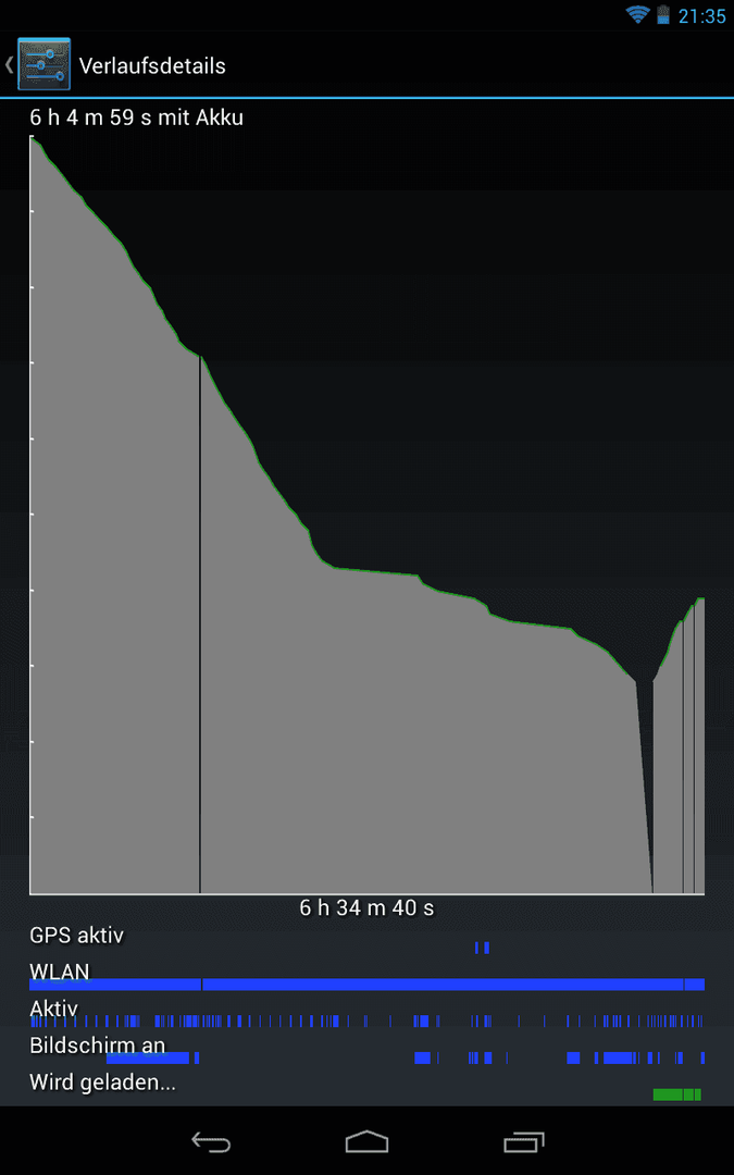

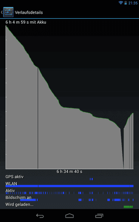

habe das selbe Problem, bei ~ 30% Akku schaltet sich das Nexus einfach aus, es kommt noch die Meldung das der Akkustand kritisch ist aber dann fährt es sich sofort herunter.
Dann Ladegerät dran und es lässt sich wieder normal hochfahren, der Akku beginnt dann aber wieder bei 30% an zu laden.
Im Anhang habe ich ein Bild von der AKkuanzeige, dort sieht man schön wie der Graph aufeinmal in Richtung 0% ausschlägt.
Gibt es mittlerweile eine Lösung, außer einschicken?
