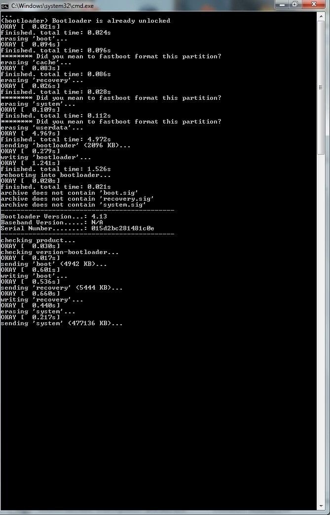

Guten Tag allerseits,
Wie im Titel beschrieben ist bei mir die Stock ROM Installation (egal ob 4.1.2 oder 4.2.1) im Fastbootmodus weder mit dem Toolkit noch manuell über das cmd Fenster möglich.
Die Installation hängt jedes mal beim Schritt "sending system" und egal wie lange ich warte es geschieht nichts :blink:
Die Ausgangssituation war ein gerootetes 4.1.2 Stock mit CWM Recovery auf dem ein OTA Update nicht möglich gewesen ist, da dieses immer beim Systemcheck abbrach (vermutlich aufgrund des rootings), auch durch das CWM Recovery direkt war keine Installation der 4.2.1 Stock ROM der Googleserver möglich (gleiches Problem).
Also versuchte ich es mit dem Fastbootmodus und dem Toolkit (Option 9 im Hauptmenü), hier der Hänger bei "sending system".
Ich benötige nun dringend eure Hilfe, mein Nexus 7 ist blank und nur der Bootloader ist darauf installiert, ich komm nciht mal mehr in die Recovery (ob Stock oder CWM geflasht ist egal. Immer dieses Fehlermännchen :ohmy: )
Was ist der nächste Schritt? Ich will mir nämlich nur ungern eingestehen es gebrickt zu haben :crying:
Vielen vielen Dank und einen schönen Abend noch!
Trip

Ich möchte keine Custom ROM installieren sondern die schöne ganz normale Stock ROM von Google, wie gesagt schon über Batchdatei und Toolkit versucht, aber kein Erfolg hier auch wieder "sending system"-Hänger :(
Hier ein Screenshot:

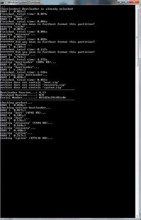

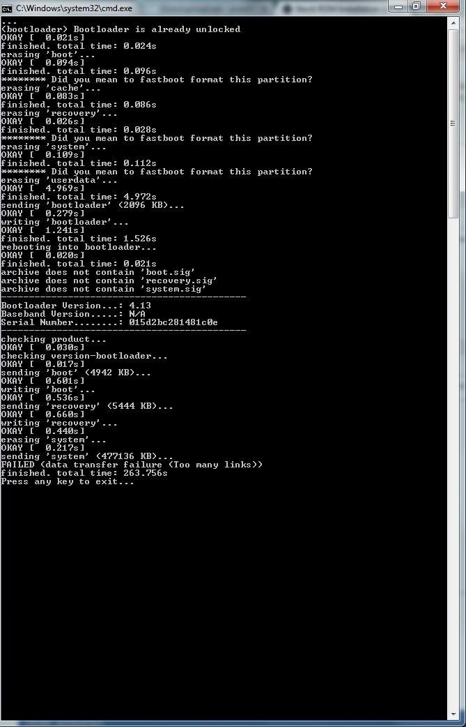

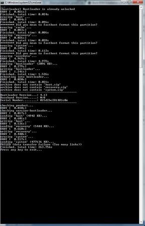

Hier ein Screenshot vom Flashvorgang. Und wenn ich nur fastboot devices eingebe kommt meine MAC Adresse und der Vermerk dahinter "fastboot".
Zweiter Screenshot zeigt wa spassiert wenn ich das USB Kabel aus dem Gerät ziehe während der Vorgang hängt -> Er wird einfach abgebrochen....
