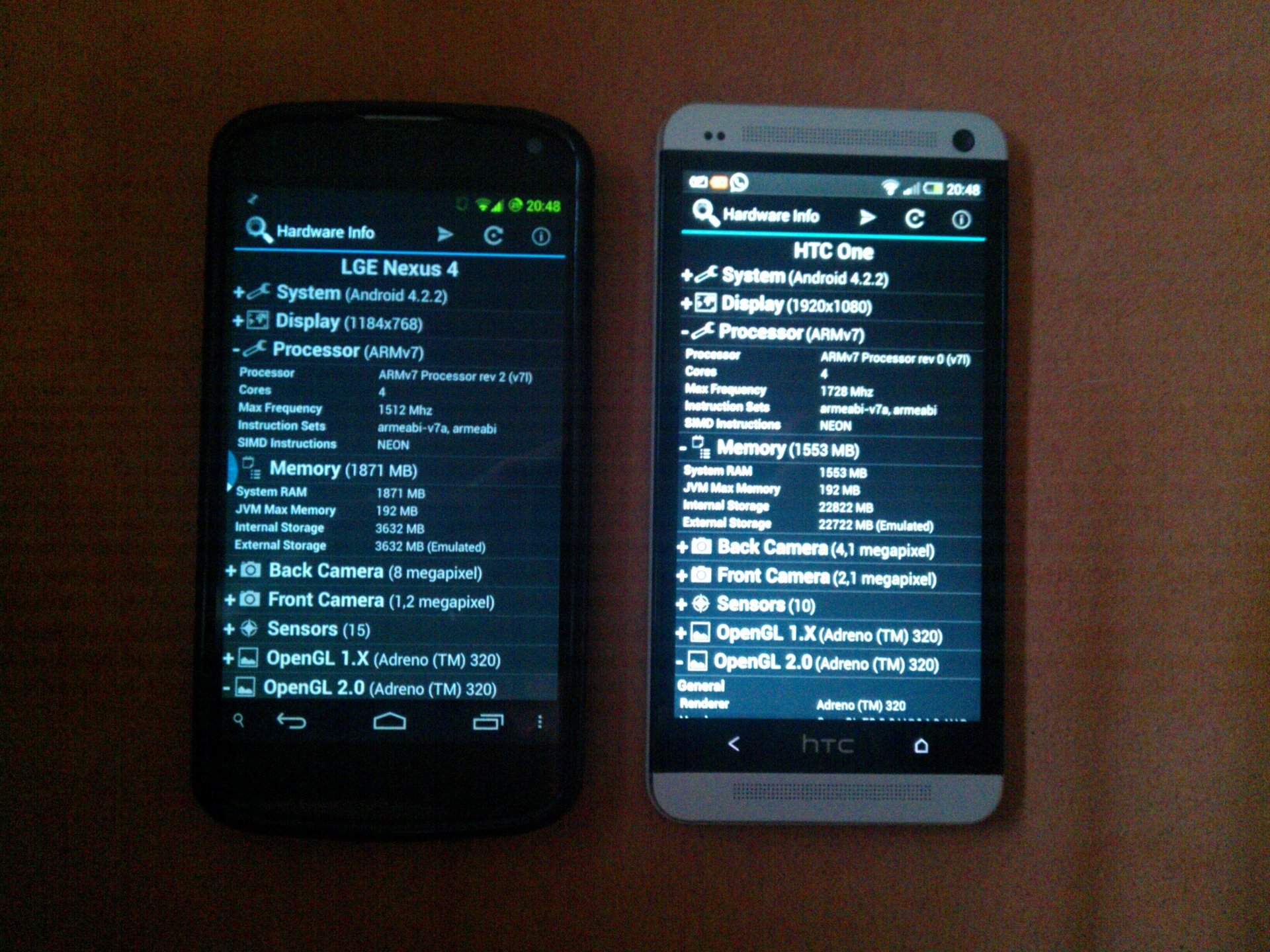

Kann ich bei meinem Nexus irgendwie herausfinden, welcher Chip verbaut wurde? Oder geht das nur durch "aufmachen" wie auf dem Bild zu sehen ist?
Gute Frage, bin mir nicht sicher ob man das per Software auslesen kann. Da der Chip wahrscheinlich einen Codenamen ausgibt, der vorprogrammiert wurde.
Aber vielleicht täusche ich mich da...

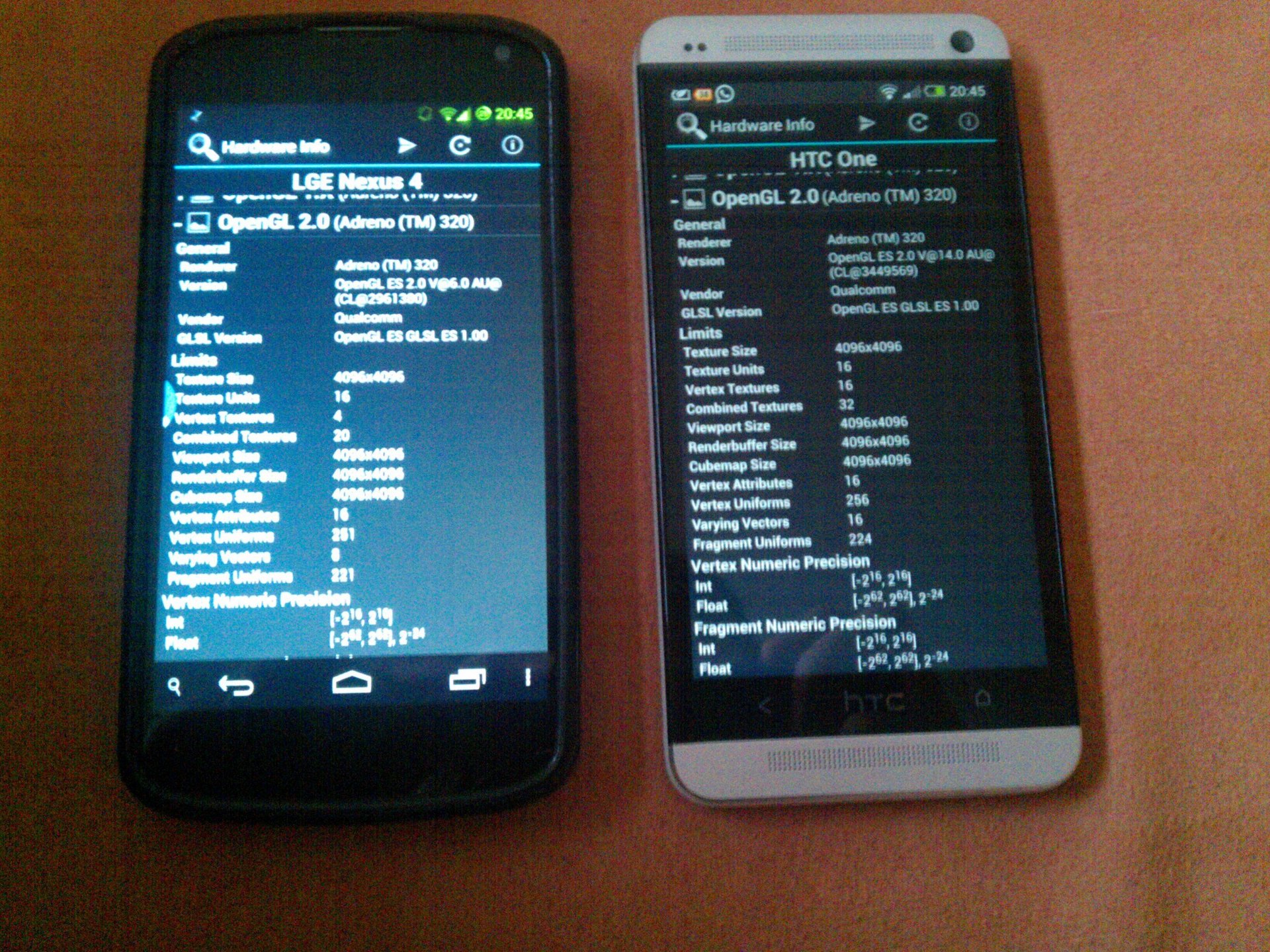

Nicht die Hardware Bezeichnung, wie du an den Bildern sehen kannst (wenn man genau hinsieht) hat der s600 fast 200mb weniger RAM - was aber auch der fullhd Auflösung geschuldet sein könnte, außerdem gibt es Unterschiede im OpenGL 2.0 Bereich.
Die Frage ist also, sind die Werte deckungsgleich mit denen des nexus oder denen vom one - oder etwa ganz anders.
Lassen wir uns überraschen :D

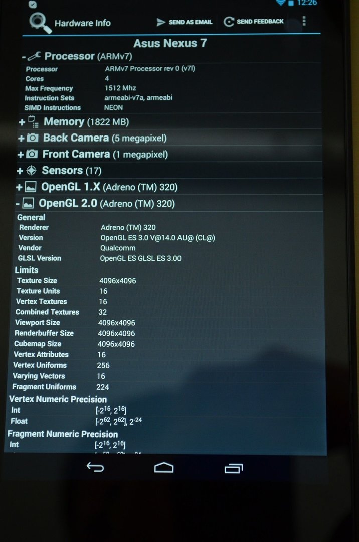

Die Werte des Nexus 7 scheinen eine Mischung aus One (Prozessor, OpenGL 2.0) und Nexus 4 (Speicher) zu sein...

Naja, es gibt ja auch einfach die Erklärung, dass der Prozessor tatsächlich etwas dazwischen ist. Ein qualcomm s600 der unteren Güte mit s4 pro Treibern.
Was die Hardware angeht sind s4 pro und s600 ja fast komplett gleich, ich hab vor der Vorstellung auch vermutet, dass ein s600 verbaut wird, da ich mir nicht vorstellen kann, dass sich die s4 pro Produktion lohnt - bei gleichen produktionskosten einen chip herstellen, der etwas weniger leistet, sinnlos.
Aber so ergibt das natürlich Sinn, es werden einfach die 600er chips genommen, die nicht durch die selektierung kommen und ansonsten vernichtet werden müssten, mit den s4 pro Spezifikationen und leicht angepassten Treibern kann man den chip aber locker noch laufen lassen, also tut man das einfach und verkauft ihm billiger. Immer noch besser als weg werfen.
Meine Behauptung deshalb: es ist ein s4 pro auf Hardware Basis eines aus sortierten snapdragon 600 verbaut mit treiberseitigem downgrade auf kratit 200 Kerne weil es da nichts ausmacht, wenn der chip die krait 300 Leistungen nicht erreicht.
Jemand ne bessere Idee?
