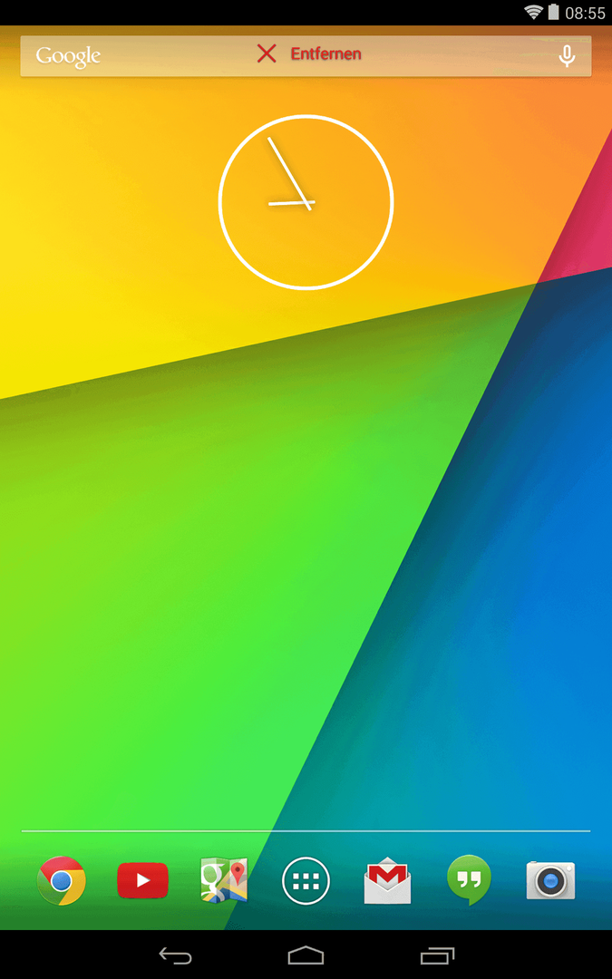

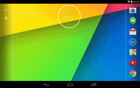

Liebe Community,
nachdem ich nun endlich KitKat auf dem Nexus 7 2013 habe, muss ich leider feststellen, dass sich seitdem ein fieser Schönheitsfehler eingeschlichen hat.
Will man ein Element aus einem der Homescreens mit einem Wischvorgang aus dem Screen entfernen, verschwindet das Entfernen-Symbol nicht mehr. Dementsprechend bleibt auch die Google-Suchleiste verstekt. Im schlimmsten Fall überlagern sich beide Sachen.
Ich habe Android 4.4 (KRT16S) auf zwei verschiedenen Wegen probiert. Factory Image und Sideload. Beide male der selbe Fehler.
Hat jmd das gleiche Problem? Üblich? Oder wenn nicht, hat jmd Lösungsansätze.
Besten Dank vorab.

Beende mal den Launcher unter Apps
Besten Dank für den Vorschlag. Leider ist das Problem ja konsistent bzw. taucht spätestens beim nächsten Entfernen-Wisch wieder auf. Ob Apps beenden, Neustart, Wipe oder neuer Flash.
Verschwinden tut der Bug temporär, sobald man den Screen neu anordnet (bspw. rotiert).
Im Ürbrigen taucht das Problem nur auf, wenn man die Wischgeste nutzt. Zieht man ein Element in den Entfernen-Bereich und lässt es dort los, funktioniert alles, wie es soll :winki:

Mit der KRT16S ebenfalls das Problem, aber eben wirklich nur, wenn man das icon per Wischgeste da hin schiesst und es also vorher loslässt. Wenn man die App auf das Entfernen-Symbol hält und dann loslässt, gibt es kein Problem.
Also ich bin jetzt nochmal alles durch. Geflasht. Auf Factory Image 4.3 zurück. Alles in Ordnung. Dann OTA 4.4 installiert. Vorher sogar nochmal factory reset (wipe). Nach update wieder gleiches Problem :( Und eure Erfahrungen zeigen mir aber wenigstens, dass ich offenbar nicht allein dastehe. Deshalb zumindest vielen Dank für das Feedback. Wollen wir hoffen, dass es Google mit dem nächsten Bugfix richtet.
