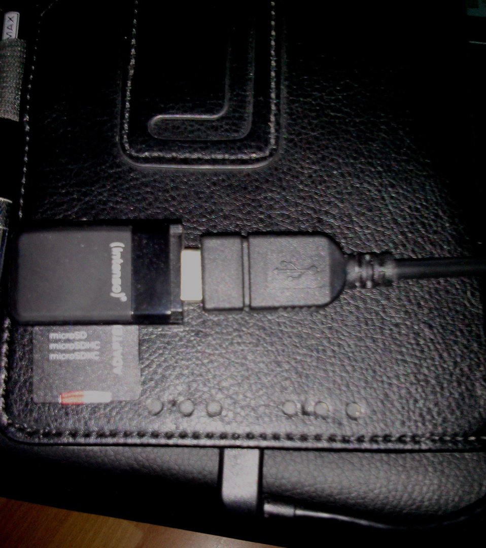

Trotzdem wär's doch schön, wenn's Nexus 7 (2013) via SD-Card aufgerüstet werden könnte...
Gibt es doch ...
