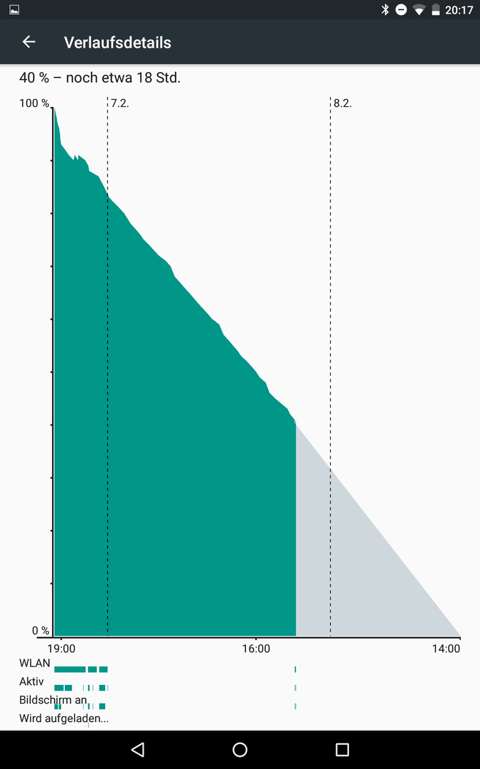

ich habe keine Ahnung aber aus irgendeinem Grund wird mein Akku im standby leergesaugt oder?
Verrate uns den Grund, was ist denn alles aktiv?
Nichts das Gerät war im Standby, siehe unten im Bild.
WLAN und alles weitere ist ja aus.
Ich verstehe das nicht.
Der Akku hat mal ewig gehalten.
Schon mal an einen Neustart gedacht?
Schalte mal das WLAN dauerhaft ein, wenn der Akku dann wesentlich länger hält: Willkommen im Club!
danke für die Antwort.
Ich habe extra Android 6.0 neu aufgesetzt mit dem factory image.
Grüße
[doublepost=1455056677,1455056628][/doublepost]Okay, ich werde das mir dem WLAN testen.
Danke
