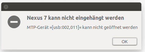

P.S.: Beim Anschluß des Tablet gab es nach einiger Zeit einen Piep und ich konnte den angehängten Screenshot anfertigen. Hilft das?
Danke
