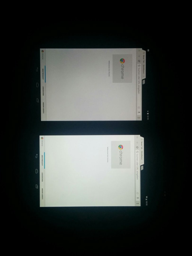

Habe die selben Daten wie Matze. Mit dem Multitouch Test stelle ich, insbesondere wenn das Tablet auf dem Tisch liegt, mit zwei Fingern Ruckler bzw. Bewegungen fest obwohl ich nicht zittere :p da ich allerdings das Tablet beim Spielen in der Hand halte ist das nicht weiter relevant bzw. ist nur im Multitouch Test bemerkbar. Habe mir von Amazon trotzdem ein Austauschgerät schicken lassen. Selbe Daten, selbes Resultat im Test. Allerdings kommt noch hinzu das dieses ein fehlerhaften Pixel hat. Geht also wieder zurück. Was mich auch gewandert hat seht ihr gut auf dem Foto. Die Displays haben hierbei volle Helligkeit. Der Unterschied wundert mich schon!
