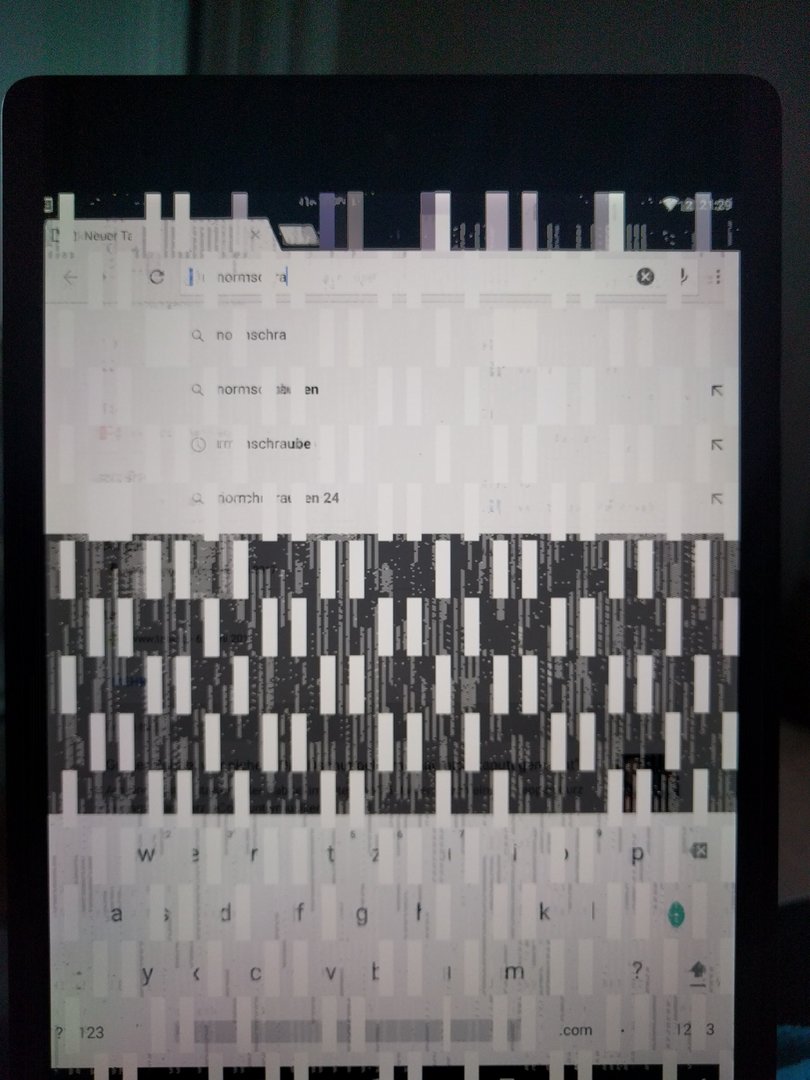

Hi, genau das selbe Problem habe ich (leider) auch. Das nervt extrem, egal ob der Akku auf 90% - 70% oder darunter liegt. Plötzlich stürzt das N9 ab. Ich frage mich schon länger ob es am Akku liegt. Oder doch ein Hardware Problem ist?
Hatte das N9 gebraucht bei www.Rebuy.de gekauft. Das Problem tauchte schon nach 6 Monaten auf. Leider habe ich nicht sofort Rebuy kontaktiert.
Wie auch immer, wäre cool wenn wir die Ursache kennen würden. Akku könnte ich selbst austauschen. Mainboard wäre Wirtschaftlich nicht tragbar. Also muss ich derzeit mit dem Stromnetz Stecker Dauer Beladung Leben. Mobil ist das Teil leider nicht.
Man o man das einfügen von Bildern macht der App auch Probleme. Zumindest mit dem N9. Mal sehen ob ich dies über mein Smartphone hinbekomme.
Also beim plötzlichen ausschalten piept das N9 übelst und der Bildschirm ist entweder weiß oder so ähnlich wie bei dir.
Hört sich aber doch klar nach Hardware-Defekt an.... Hast du oder habt ihr es mal mit einem Factory Reset probiert?
Klar, Factory reset, ohne Apps (also Orginal Apps). Habe mit und ohne Root Bootloader offen zu. Alles mögliche probiert. Ohne Erfolg!
Das Nexus9 wird am Prozessor war, aber nicht heiß. App Akku prüfen, ergibt keine sonderlichen Abweichungen etwa 30°.
Bearbeitet von: qu4nd - Grund: Bild wegen Größe in Spoiler gesetzt | qu4nd
Naja, gerade das Bild mit dem Pixelsalat zeigt doch eindeutig ein Hardwaredefekt an.
Eindeutig "Handwerk" (Hardware) defekt. Und welches Bauteil vermutest du? Akku ist auch Hardware! Nähere Informationen zu den Thema wäre wunderbar.
Bearbeitet von: qu4nd - Grund: Direktzitat entfernt. Bitte Forenregeln beachten! | qu4nd
Keine Ahnung, aber wenn du Software mäßig schon alles probiert hast, muss es die Hardware sein... ;-)

Nexus 9 Fehlersuche 2016-17 Screenshots Bootloader Recovery Daten. Grund Aktuell stürzt das N9 ständig ab. Eigentlich ist es egal ob der Akku voll, leer, oder zwischen drinnen steckt. Inzwischen könnte ich das Teil gegen die Wand schmeißen [emoji107] [emoji107] [emoji107]
Ein Hardware defekt ist somit äußerst wahrscheinlich. Nur welches Teil genau betrifft, kann ich nicht sagen. Mainboard kann sein. Akku wäre vermutlich der erste Schritt, um zu prüfen ob sich das Problem beheben lässt. Da ein neuer Akku auch das günstigste Bauteil ist. Der Frosch guckt den Mann an. Und sagt, guck mal blöd. Gesagt getan.
Neue Erkenntnisse, nachdem ich dass Nexus9 gestern, erneut auf die Werkseinstellung gebracht habe. Und es gleich wieder Abstürze gab, Ich natürlich ziemlich angepisst war.
Heute Morgen habe ich Zeit gefunden verschiedene Einstellungen zu ändern, bez. zu (Testen). Momentan habe ich den Energieverbrauch reduziert (Akku sparmod.) Und siehe da, noch keinen Abbruch Absturz. Auch die Wärmeentwicklung des Prozessors ist um einiges niedriger. Was wohl mit dem Problem zusammen hängt. Mal sehen wie lange es so bleibt.

Ich denke, hier wird irgendein Bauteil auf dem Mainboard hinüber sein, solche Grafikfehler deuten in der Regel auf einen defekten Grafikchip. Den wirst du aber nicht so einfach tauschen können, da das Mainboard ein Bauteil ist.
Reaktionen: Davidb02
Ja das vermute ich auch. Hatte schon einen Defekt des Mainboard Nexus 7 und dem S3. Habe da anscheinend die Karte gezogen. Wie ich es in einem vorigen Post beschrieben habe. Stürzt das Nexus 9 im Energie Modus kaum noch ab. Also, entweder die Grafikkarte bez.das Mainboard werden dadurch so entlastet. Einbußen sind minimal.
