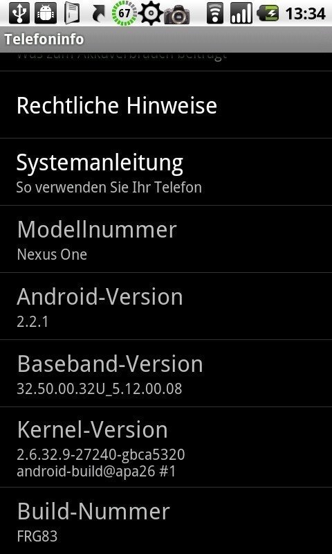

Neues N1 Radio Image!!
Habe es heute mal geflasht hat ohne Probleme funktioniert ob sich was ändert werde ich erst in den nächsten Tagen sehen. Etwas was mir gleich aufgefallen ist das WLAN Verbindungen viel schneller aufgebaut werden als vorher.
Edit: Interessant ich habe nach dem Reboot ~3 MB mehr im Telefonspeicher frei und könnte noch 20kb im Dalvik Cache bereinigen, mir ist es zwar noch schleierhaft warum ein Radio Image mehr RAM im Telefonspeicher freigibt aber vielleicht kann ja einer von euch seinen Telefonspeicher vor dem Flash und nach dem Flash mal beobachten.
Edit2: Der Wechsel von WLAN auf Edge bzw. auf 3G und zurück auf Edge und/oder WLAN läuft jetzt auch viel schneller. Wenn ich morgen in die Arbeit fahre werde ich div. Performance Tests laufen lassen.
