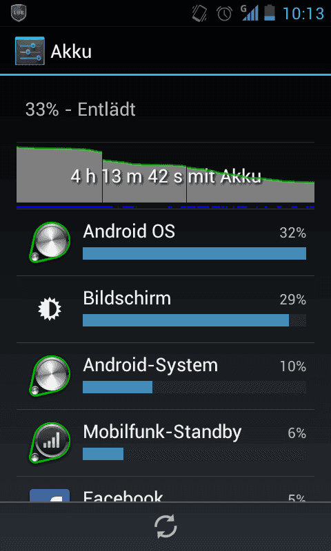

So, ich hab mir gestern Android 4.0.3 auf mein Nexus S draufgespielt.
Heute in der Arbeit bin ich um 10:00h bei nur noch 34% Akku. Was ist da denn los?
Normal ist auch das Display der größte Akku fresser, aber das wurde jetzt abgelöst.
Gibts Lösungen für das Problem?
Geht mir ähnlich, habe über die Nacht im Flugmodus über 30% verloren - Schuld ist bei mir das "Android System".

Sieht bei mir ähnlich aus:
Platz 1:
Android OS 37%
Platz 2:
Bildschirm mit 26%
Bin bei 87% nach 2h52min

Bildschirm: 40%
Android OS: 20%
Wlan: 8%
Standby: 8%
Android System: 5%

Nach 3,5 Stunden ist der Akku um 10% gesunken
25% OS
16% Standby
16% WLAN
13% Bildschirm(7 Minuten)
11% Maps
Hab morgens nur kurz Maps angeschmissen um die Verkehrslage zu eruieren, zwischendurch einmal Aktienkurse abgerufen und sonst lag das Telefon nur rum.
2 Mailaccounts werden überprüft und da kamen vllt 10 Mails insgesamt rein.
Aber das ist immerhin schon weniger, als er gestern verbraucht hat. Hoffe ich mal, dass es sich noch einpendelt.
Vorm Update hat der Akku besser gehalten, muss also an der Software liegen.

Also bei mir ist das auch so, dass das Android OS die Verbrauchsstatistik deutlich anführt seit dem Update auf 4.0.3...
Kann das sein, dass das OS erstmal den Akku "kennenlernen" muss? :confused2:
Ich meine nämlich, das wäre die ersten 2-3 Akkuladungen nach dem Update auf 2.3.6 auch so gewesen, und dann wurde es wieder normal.
Bei mir zieht der Android OS Prozess auch über 30%. Hat wipe bei euch geholfen?

Hat schon jemand Erfahung ob ein Wipe hier abhilfe schafft, bzw. was genau am OS so viel Saft zieht?
Ich habe gestern einen Wipe des Systems und auch des USB-Speichers, gemacht und alles neu eingerichtet. Seit dem ist der Akkuverbrauch wieder normal. Nach 6 Std. bei 71% und viel herumgespielt.
Hatte davor auch einen rasanten Energieverbrauch. Ich glaube bei dem Sprung von GB zu ICS hat er sich bei mir ein bisschen verhaspelt.

bei mir hat er nach 5 stunden nur noch 40% batterie.. android os ist bei 33%
