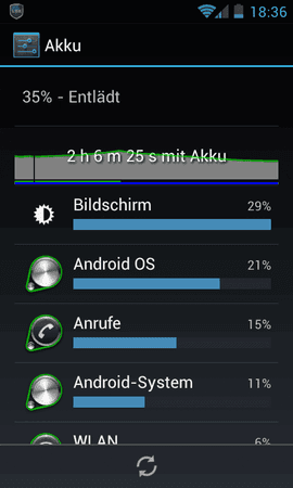

Also ich hatte mein Nexus S vor dem Update vollständig gewipt. (SD, interner Speicher und Cache) Damit habe ich jetzt die gleichen Akkulaufzeiten wie sonst auch, mit intensiver Nutzung reicht er für einen Tag. (ca. 14h)
Nach wipe und neuinstallatuon
ics 4.0.3
Nexus S

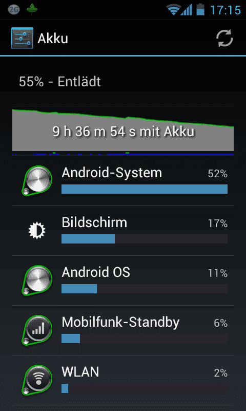

Verrätst Du uns auch was bei dir bei Android-System steht?
ics 4.0.3
Nexus S
das muss aber noch nichts heissen, häng ihn doch noch mal länger ans Ladegäret und starte neu, so dass die Anzeige resetet wird. Wenn er dann auch wieder steigt, dann hast du das Problem weiterhin.

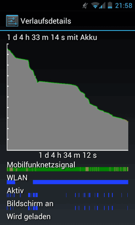

Also bei mir ist alles TipTop, wie man auf dem Screenshot sehen kann.
Der drastische Abfall im ersten Drittel kommt vom flashen :D
Aber vorher (mit der original ROM) sah es genau so aus.
Wie man sieht, Wlan quasi immer an. Ich hab auch immer alle Synchronisationen an.
Außerdem habe ich 3 verschiedene Messenger installiert, die auch dauernd mitlaufen (meine Kollegen haben iOS und die wollen nur einen bestimmten Messenger verwenden -.-).
Ich mache übrigens quasi nie einen Battery Wipe beim ROM wechsel (hatte ohne noch nie Probleme)!
Und noch was: es ist ein i9020a.
Ich wäre aber dafür, dass man den Titel des Threads in "Akku Problem unter Android 4.0.3" umbennent, hört sich weniger "massiv" an ;)
Edit: ich habe übrigens Google Photo sync aus, weil ich den Dienst nicht nutze, vielleicht hängt es ja damit zusammen !?
