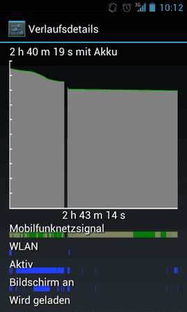

So stelle ich mir den akkuverbrauch vor! kann jeden nur raten custom rom und Kernel zu installieren:)

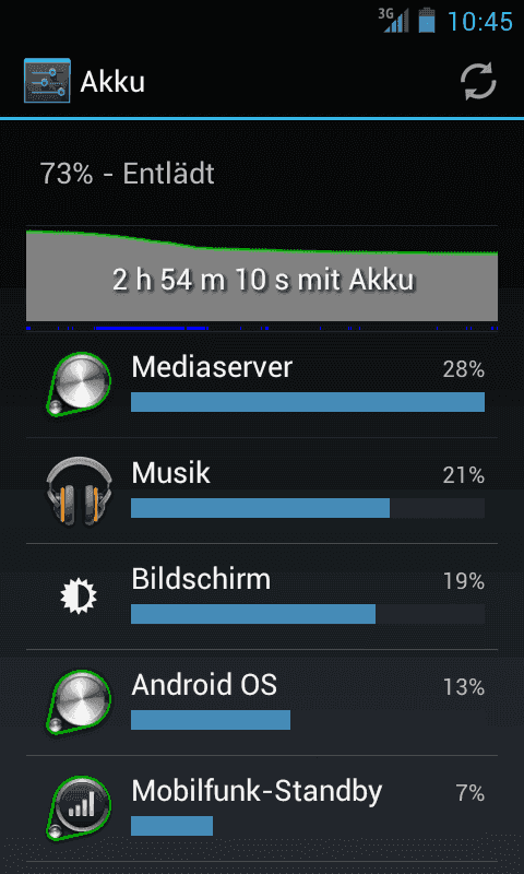

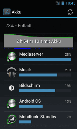

pmr schrieb:
Hatte das Akku-Problem auch. Habe gestern das Handy sich komplett entladen lassen (bis es selbständig heruntergefahren ist) und voll geladen.Jetzt habe ich nach zwölf Stunden noch 60 Prozent, Android OS bei 19 Prozent.
Edit: Manuelles Update von Stock 2.3.6 und nach Wipe
Noch immer okay und "Android OS"-Anteil fallend.
