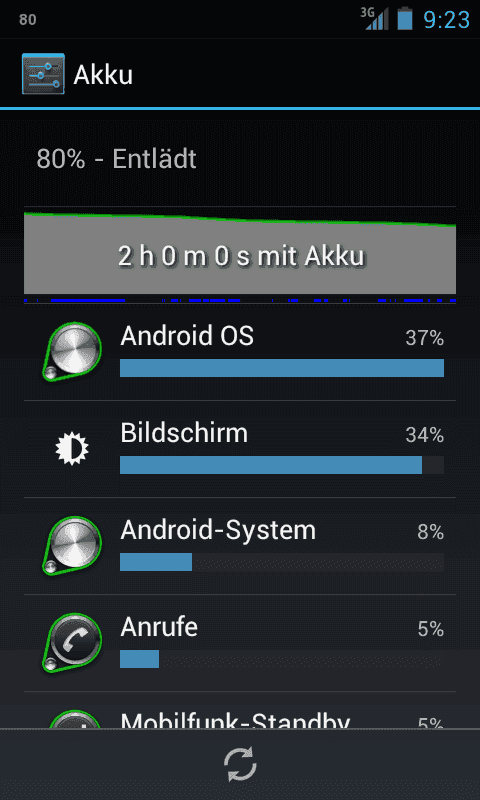

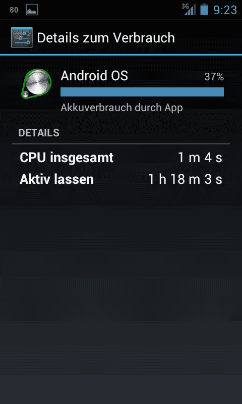

Habe das Nexus vor zwei Stunden ausgestöpselt und seit dem nichts besonderes gemacht. Android OS schlägt mit 37% zu buche. Das war bisher nie so. Er scheint nicht wirklich in den Sleepmodus zu gehen...
Was klemmt?

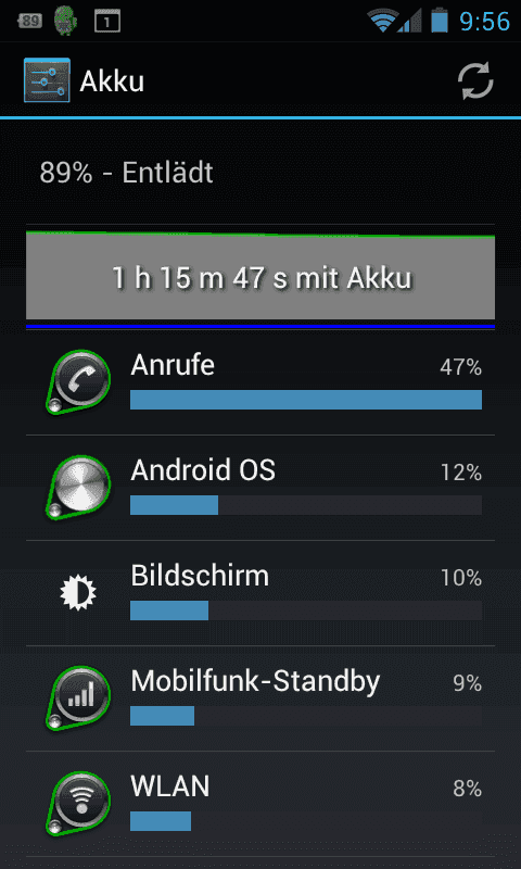

Hab vorhin den Akku mal für 2 Minuten rausgenommen, nachdem es voll geladen war.
Dann lediglich 10 Minuten telefoniert und vielleicht eine Minute das Display angehabt um Aktienkurse zu prüfen.
Lediglich 6% Akkuverlust in einer Stunde sind ja schon fast atemberaubend :)
Andoird-OS war 10 Minuten davon aktiv
