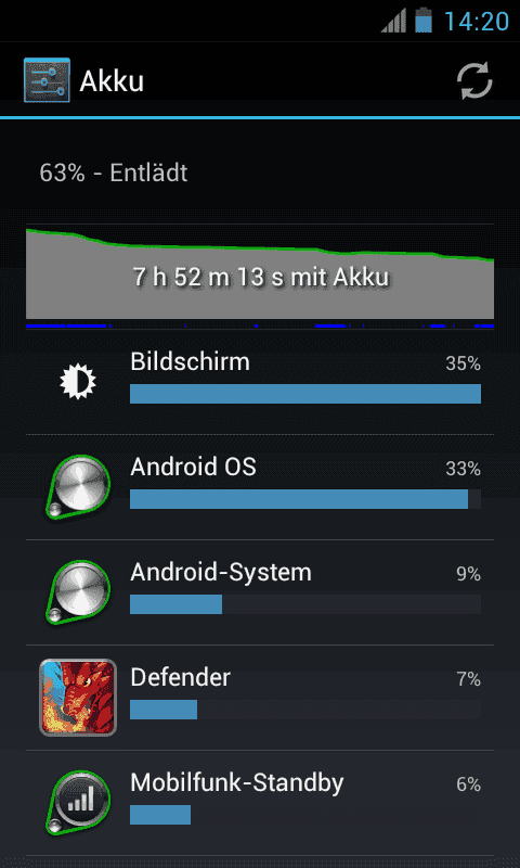

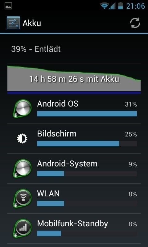

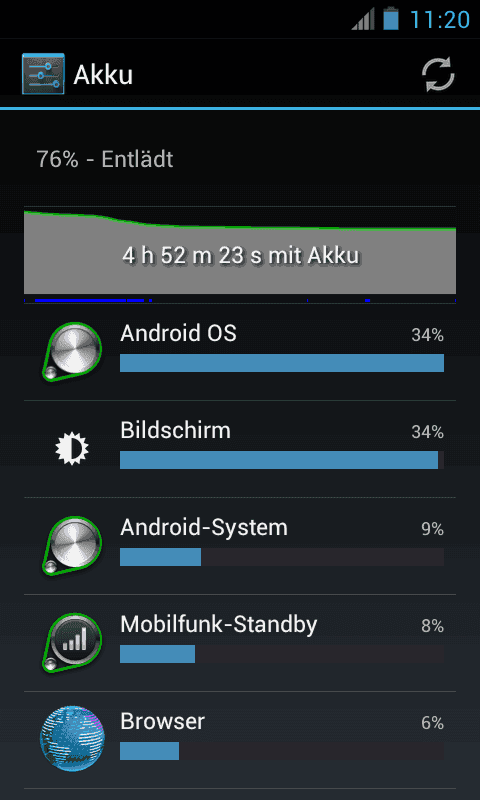

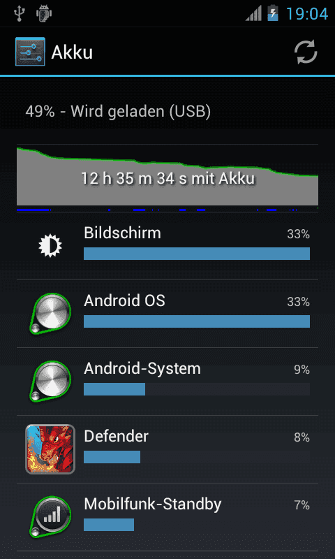

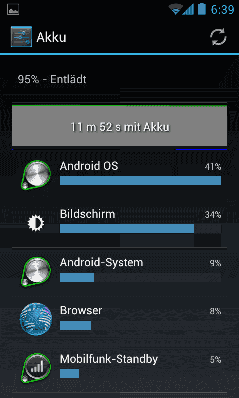

Hi,
Habe heute im Tagesverlauf immer mal wieder Sceenshots gemacht.
Android Os saugt mächtig am Akku.
Werde wohl wieder zurück auf GB zurück flashen:crying:
