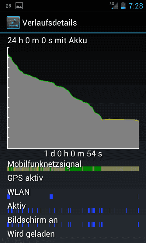

Hier mal zum Vergleich meine:
Denkbar schon. Aber die FB-App nutze ich nicht und alle dauernd/oft laufenden Apps, bei denen ich mir vorstellen könnte das sie kritisch sind erscheinen noch extra in der Auflistung. Also MPE, K9, Tapatalk...

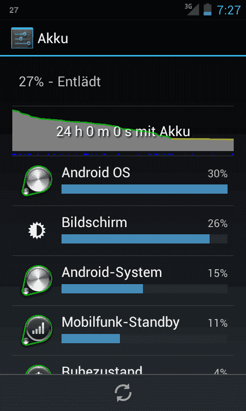

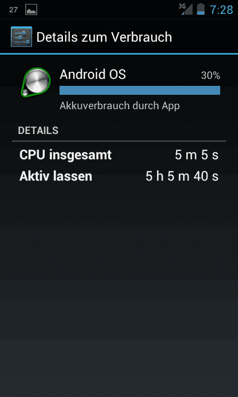

So stark kann doch die Hardware Qualität nicht auseinander gehen, dass das gleiche Upgrade so unterschiedlichen Energiebedarf hat und so komische Dinge veranstaltet. Oder die Akkuverbrauchs-App bei ICS spinnt ein bisschen rum :confused:
