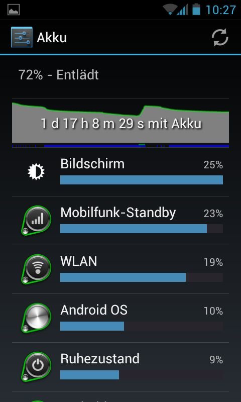

Ich weiß net was ihr macht, bei mir hällt der akku viel länger wie vorher. Nutze es jetz auch net so viel im mom weil wenn ich daheim bin, läuft alles über den lappi, außer whatsapp. Es ist alles original ICS nicht mal Root.
gruß fux

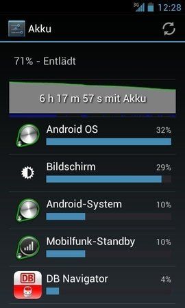

Ich lese hier im Forum seit dem Launch von ICS schon eine Weile mit.
Nun muss ich mich auch mal zu Wort melden, wegen obigem Tipp. Seitdem ich Google+ deaktiviert habe ging der Verbrauch deutlich zurück. Auf dem Bild ist die Galerie dominierender Verbraucher, aber dennoch habe ich nach über 14 Stunden noch mehr als 50% Kapazität. Android OS ist immer noch weit vorne aber scheint die keinen derartigen Einfluss mehr zu haben! Vorher wäre das undenkbar gewesen, teilweise war ich zweimal am Tag an der Steckdose!
Auf dem Gerät ist alles stock!!
@fux: Android OS bei 10% !! Das ist ja der Hammer! Mein ist auch alles Stock und sogar automatisch geupdated. Guck mal wie es bei mir aussieht. Ich versteh diese Unterschiede nicht.
Grüße Guido

ich weiß nicht ob der launcher was damit zutun hat, weil wenn man einen anderen nimmt wie jetz ich den ADW, dann ist diese suchleiste oben auch weg, weil etwas anderes habe ich ja nicht gemacht. Nur den launcher und halt ein theme dazu. Ich bin jetz mitlerweile bei fast 3 tagen.
Bevor ich es wieder lade, mache ich noch einmal einen screenshot das man sieht wie lange es gehalten hat
gruß fux
